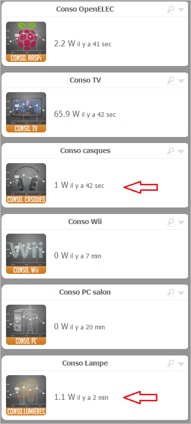

Messagepar popix » 29 Avr 2016 10:53
En ce qui me concerne, tous les produits en dessous de 2 Watts ne remontent pas de conso mais je pense que c'est normal
popix
Messages : 409
Inscription : 15 Fév 2014
Re: multiprise greenwave et consommation lumiere
Messagepar enr37 » 29 Avr 2016 13:32
popix a écrit:En ce qui me concerne, tous les produits en dessous de 2 Watts ne remontent pas de conso mais je pense que c'est normal
faux ;-)
cf pj

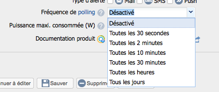

Messagepar Arno » 29 Avr 2016 13:42
Qu'entends-tu par pooling ?
Je ne vois pas du tout.
Le polling, je vois bien, mais c'est un paramètre de la box et il ne peut pas être de 3 minutes...
Arno
Messages : 194
Inscription : 05 Déc 2015

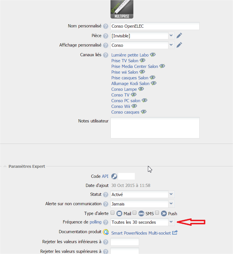

Messagepar enr37 » 29 Avr 2016 13:50
@arno
eedomus - Google Chrome_4.png (91.33 Kio) Consulté 12691 fois
enr37
Messages : 1363
Inscription : 06 Juin 2013
Messagepar Arno » 29 Avr 2016 13:55
Oui, comme je l'ai écrit, je vois très bien ce qu'est le polling et il ne peut pas être de 3 minutes.
Capture d’écran 2016-04-29 à 14.53.47.png (38.96 Kio) Consulté 12690 fois
J'en ai déduit que le pooling évoqué était autre chose, mais quoi ??
Arno
Messages : 194
Messagepar enr37 » 29 Avr 2016 13:59
:lol: :lol: :lol: je t'ai lu trop vite désolé :p
enr37
Messages : 1363
Messagepar latoupie » 29 Avr 2016 16:51
Ce que je veux dire c'est que les conso affichées dans la box ne se remettent à jour que toutes les 3 minutes. Du coup quand j'éteins un appareil, il reste sur sa consommation quand il était allumé.
Je souhaite donc que ma remontée de conso soit inférieure à ces 3 minutes
Ah oups j'avais pas vu le screenshot.. Je regarde ce soir chez moi :o
Messagepar latoupie » 29 Avr 2016 18:05
j'ai mis le polling à 30 sec ...
reste à voir si mes règles se déclenchent correctement comme c'était le cas avant
merci pour le screenshot, j'étais parti dans les paramètres radio directement :o
