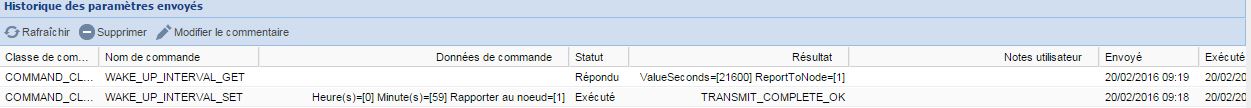

Je possède deux FGSD002 dont je n'arrive pas à modifier le wake up qui est de 6 h
La commande set est bien acceptée mais lorsque je vérifie avec la commande get la valeur est toujours de 21600 secondes
Auriez vous un conseil ?

oui j'appuie 3 fois sur le bouton pour réveiller le détecteur sinon il faudrait que j'attende 6 heures
le détecteur semble bien prendre la commande (cf photo) mais ne change pas le paramètre ....
