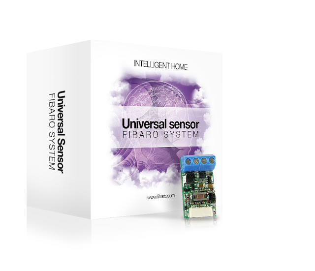

Bonsoir.
Je vais bientôt recevoir un module Fibaro FGBS-001, mais je me demande comment le brancher dans mon boîtier étanche dehors.
universal sensor left.jpg (49.17 Kio) Consulté 3988 fois
Je compte y raccorder une sonde étanche pour mesurer la t° de l'eau de ma piscine.
Je lis qu'il faut une alimentation de 9 à 30V en courant continu.
Pour ma part, j'ai une boîte étanche avec l'arrivée électrique, mais en 230V.
Comment puis-je faire svp pour y brancher ce module ?
Merci à vous.

il te faut une alimentation dédié, des 12v ou 24v étanches sont assez répandu car utilisé en masse pour Eclairage led, tu en trouveras partout sur les site de de leds ou grande distri :
http://www.cdiscount.com/maison/r-transformateur+12v+etanche.html#_his_
Si tu n'a que tas sonde, une toute petite puissance est suffisante
