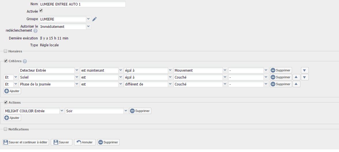

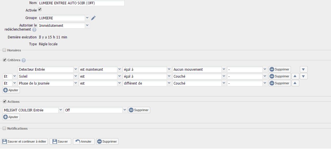

Messagepar popix » 07 Fév 2016 12:18
Peux tu préciser le matériel qui , car la discussion en a évoqué plusieurs ? Car si c'est de milight dont tu parles il y a quelques éléments à prendre en compte.
quelle eedomus as tu , pour être sur de la réactivité ??
Mes règles de couloir sont très simples et découpées en deux couples ,
un jeu ON/OFF (en pièces jointes) pour le soir, avec une lumière à 50 ou 70 % suivant le contexte (il pleut il fait sombre ou beau temps)
Un jeu ON/OFF pour la nuit (des que les enfants sont couchés), avec une lumière à 5% pour pas se faire démonter en sortant
N'hésite pas si tu as des questions
