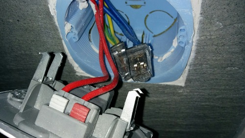

j'ai besoin de conseil en électricité qui n'est pas ma tasse de thé.
Je souhaite brancher un ZMNHDA2 de Qubino dans mes WC pour éviter de me prendre 50 W ddans les yeux la nuit ;)
J'ai un inter tout simple et les branchements suivants :

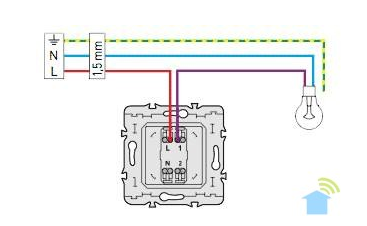

et conforme à ce schéma de principe ;
Donc a priori le neutre arrive dans la boite.

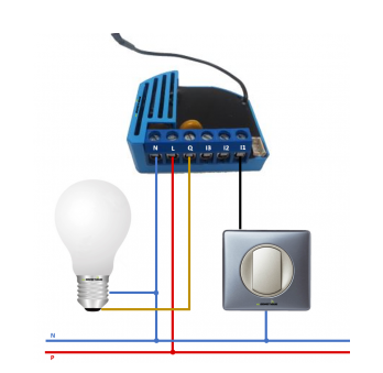

Si je me réfère à ce schéma, je constate que je dois tirer des fils supplémentaires à partir de mon ampoule ou me trompe je ? :o

Messagepar blues » 06 Fév 2016 16:24
Non.
la phase arrive directement dans le module vu que c'est lui qui décide la sortie et le fil de phase qui allait avant depuis l'interrupteur jusqu'à la lampe sera rattaché à la borne "Q".
sur le schéma il y a bien toujours 2 fils qui vont jusqu'à la lampe...

Donc si j'ai bien suivi, dans mon installation, je branche comme ceci ;
un des fil rouge(phase) vers le Q du module
l'autre fil rouge (phase) sur le "L" du module
puis un troisiéme neutre bleu qui part du domino de la boite existante vers le N du module

Messagepar cricricm1404 » 06 Fév 2016 22:35
Salut, pour le branchement je ferai :
- rajouter 2 câbles bleus sur le domino, un qui va sur le N du module
- et un autre bleu qui va sur l'inter (le blanc normalement)
- débrancher le rouge (qui va sur la phase de l'inter) et le brancher sur le L du module
- un noir par exemple qui va du i1 vers la phase de l'inter
- et le fil rouge qui était branché sur le blanc sur l'inter, sur Q du module
Pour l'histoire de la lampe qui clignote, c'est que celle-ci n'est pas dimmable.
Voir ici pour quelques schémas et explications sur l'histoire de la lampe qui clignote.
http://www.domotique-info.fr/2014/10/qu ... clairage/#
Bons tests ! :P
