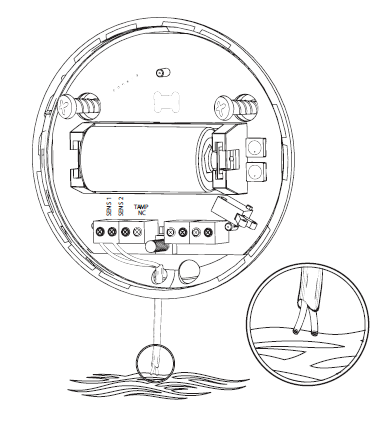

Bonjour.
Pour ceux et celles qui ont ce capteur svp, y'en a-t-il qui ont déporté le capteur d'inondation en connectant 2 fils sur le module aux bornes SENS1 et SENS2 svp ?
Comment vous y êtes-vous pris svp, un simple fil sur chaque borne ? (du câble électrique, câcle réseau ou autre, lequel svp ?)
Ce que je voudrais faire, c'est accrocher le module sur un mur pour dissimuler le "câble déporté" derrière les machines à laver, et sous le meuble de l'évier de la cuisine.
Du coup le module serait facilement accessible et surtout visible (pour la led notamment), et les câbles seraient en contact avec le carrelage pour faire réagir le fgfs.
Voici un croquis pour visualiser plus facilement ce que je souhaite faire.
Merci à vous.

Je mettrais un câble de section maxi 1mm².
Vu la tension de la pile et la longueur dont tu aurais besoin, un câble de type réseau peut également suffire. Il faut faire attention à rigidité du fil pour maintenir la paire cuivre en contact avec le sol sans que les deux fils ne se touchent.

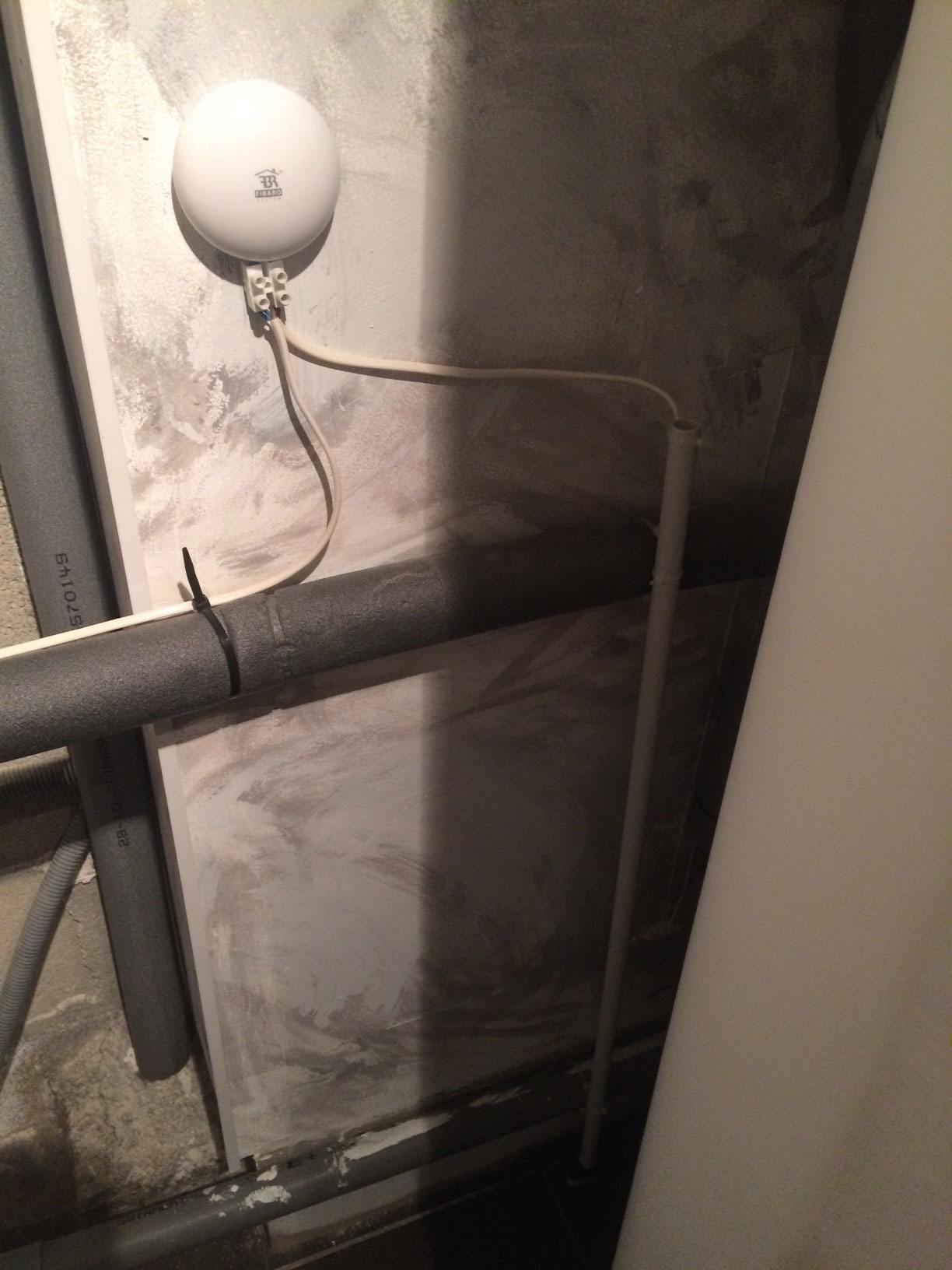

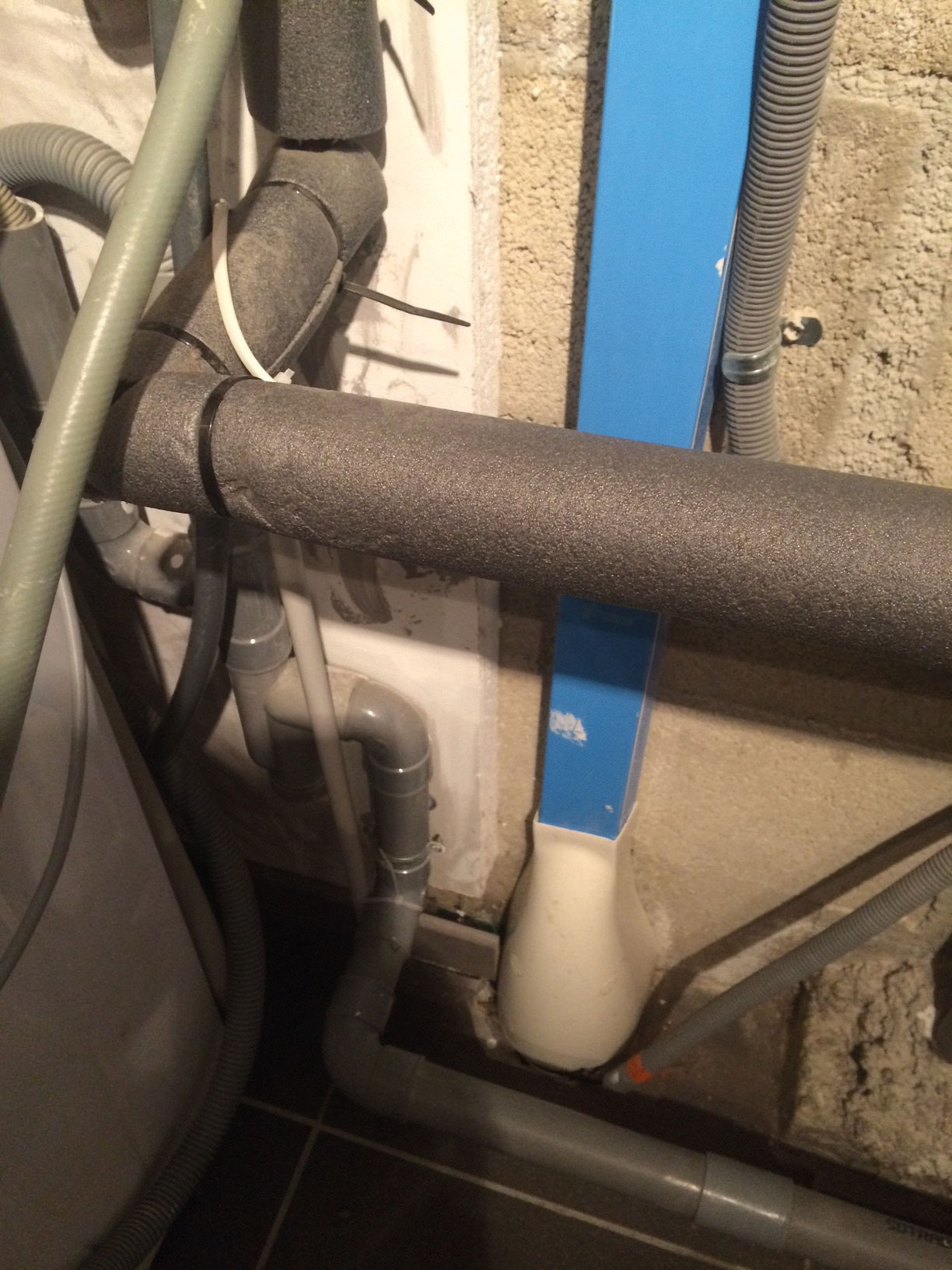

Messagepar cricricm1404 » 06 Fév 2016 22:47
Salut et merci pour tous vos commentaires.
Ils m'ont bien aidé, mais j'ai finalement opté pour le déport du capteur.
De plus je détecteur est accessible maintenant puisque je l'ai accroché sur le mur à une hauteur appropriée.
Je poste quelques photos de mon installation dans le garage, un détecteur capte maintenant à 2 endroits, derrière le chauffe-eau et derrière les machines à laver.
2 détections avec un seul détecteur. Et cela fonctionne j'ai testé plusieurs fois, il se met en alarme à chaque test :P
