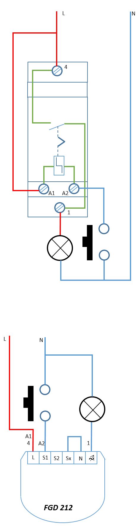

Ici une photo du télérupteur en place à l'origine.
J'ai cherché partout une notice ou un plan de câblage de cet engin sans succès. Mais je mets ce qui apparaît sur le coté. J'ai cru le déchiffrer, mais vraiment je trouve que ça ne correspond pas à la description fournie dans le pdf plus haut.
Voici le câblage en place sur le module.
4 du télérupteur => S1
1 du télérupteur => L
A1 du télérupteur => Logo avec la flèche
A2 du télérupteur => N
Remarque qui est sans doute importante : je me suis donné la peine de démonter un des boutons poussoirs et j'ai trouvé un fil bleu et un fil violet derrière.
Toutes les contributions sont bienvenues. De mon coté je me demande si je ne suis pas tombé sur le cas de figure des interrupteurs câblés en neutre comme décrit dans le tutoriel de domotique-store référencé plus haut. Mais comme je n'ai pas de bleu sur le télérupteur à l'origine, j'ai la tête qui tourne. :?
Si c'est le cas, me faut il un module qubino ? Et si oui, comment le câbler ?
Merci d'avance pour vos suggestions.

Re: Remplacement de télérupteur
Messagepar stef31 » 02 Fév 2016 15:13
La solution que recommande tayken est très bien pour remplacer ce type de télérupteur.
Sinon pour câbler ton FIBARO je pense que tu t'es trompé dans ton câblage.
bugjargal a écrit:4 du télérupteur => S1
Moi, j'aurais tendance à câbler comme suit :
4 => On oublie
1 => Logo avec la flèche
A1 => L
A2 => S1
Sx et N doivent être pontés.
A1 et A2, c'est la commande du relais de ton télérupteur donc ils doivent être raccordé nécessairement aux interrupteurs.
4 c'est une phase pour alimenter les lumières mais cette alimentation sera faite par le module FGD-212 via L donc je pense que 4 n'est pas à câbler.
Messagepar bugjargal » 02 Fév 2016 19:17
Fantastique !
Merci beaucoup stef31 ! Tout fonctionne comme prévu dans ta configuration. :)

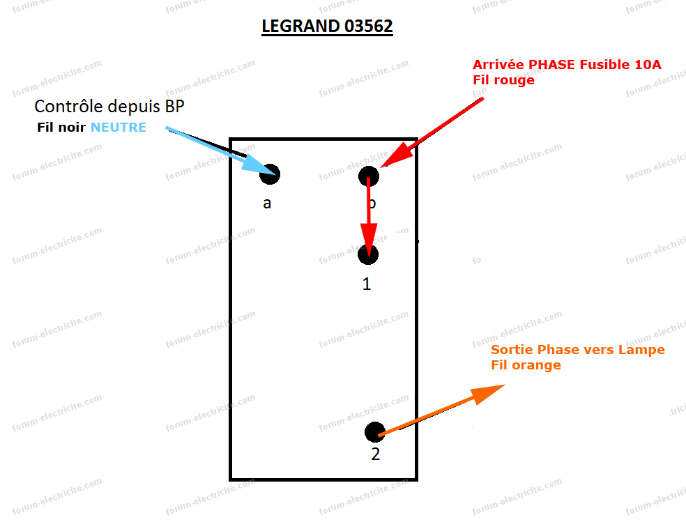

Messagepar rol » 09 Fév 2018 21:00
Je me permets de revenir vers vous concernant ce câblage.
stef31 a écrit:La solution que recommande tayken est très bien pour remplacer ce type de télérupteur.
4 => On oublie
A1 => L
A2 => S1
Stef31, peux tu me confirmer que ce câblage (FGD-212) est correct en remplacement d'un télérupteur câblé comme suit (BP au neutre donc...) :
Pourquoi faire un pont entre Sx et N si nous disposons du neutre au tableau ?
Merci d'avance pour tes conseils ! :)
Rol
rol
Messages : 461
Inscription : 12 Nov 2017
Messagepar stef31 » 10 Fév 2018 07:05
Bonjour rol,
Si tu as le neutre, tu n'as pas besoin de ponter Sx et N.
Par contre, j'ai une remarque par rapport à ton schéma, j'ai un doute sur le fait qu'un fil noir soit directement associé au neutre. Je pense que c'est juste un fil raccordé à un interrupteur qu'il faudra raccordé à S1 et s'assurer que le BP est raccorder à la phase sinon, il faudra utiliser Sx.
A partir juste du schéma du télérupteur, j'ai l'impression qu'il me manque une info à moins que ce soit mes neurones qui ne sont pas encore réveillées.
Messagepar rol » 10 Fév 2018 13:41
Salut et merci pour tes infos !
Effectivement, le fil noir vient des BP qui sont sur le neutre (c'est pour ça que j'ai indiqué NEUTRE) sur le schéma :mrgreen:
Je ne comprends pas bien le fonctionnement de l'entrée Sx...
Messagepar merguez07 » 10 Fév 2018 14:41
rol a écrit:Je ne comprends pas bien le fonctionnement de l'entrée Sx...
c'est vrai que c'est pas très clair car là on est dans l'electronique du Fibaro. Perso je me l'imagine comme une sorte de neutre virtuel qui permet de générer un neutre lorsqu'on en a pas sous la main.
C'est d'ailleurs pour ça que quand on a pas de neutre on relie le N sur le Sx.
Après, pour commander le fibaro on a deux choix de connexions sur le S1 et S2 :
- soit on envoi une polarité de phase (L)
- soit on envoi une polarité de neutre (N)
