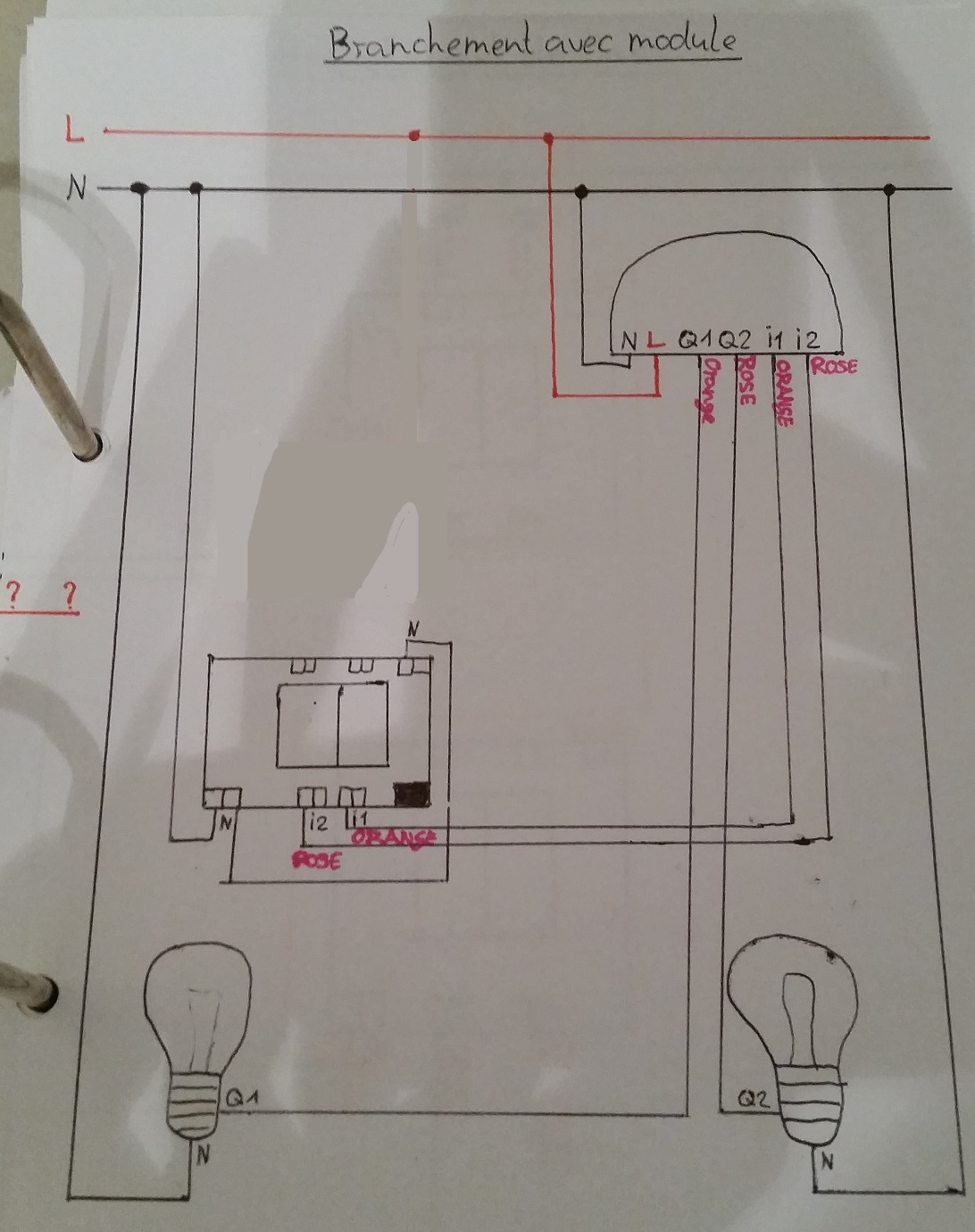

Messagepar litch1984 » 31 Jan 2016 22:57
je n'ai pas non plus la consommation qui s'affiche. Et en + je ne peux plus utiliser mes interrupteurs mécaniques.
Par contre, depuis une télécommande ou depuis l'app. Eedomus sur le pc ou mobile cela fonctionne très bien !
Est ce que quelqu'un peut m'expliquer qu'est ce que je fais de faux ?
Est ce que mon câblage est faux ?
Mon câblage Qubino flush 2 relais
Ou faut-il configurer quelque chose pour que les interrupteurs fonctionnent encore ?
Et que veux dire exactement le paramètre 10 : ALL on/off ??

Messagepar Marc06 » 01 Fév 2016 21:15
Le neutre au niveau de l’interrupteur ne me parait pas être le bon branchement. En principe c'est la phase.
http://www.domotique-store.fr/1803-thic ... mnhba2.jpg

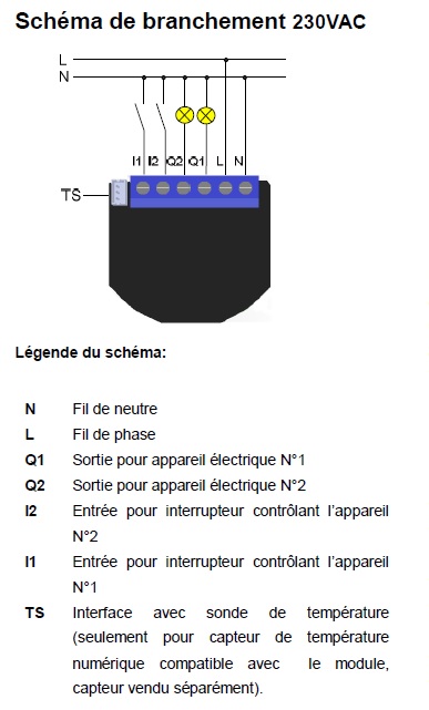

Messagepar litch1984 » 01 Fév 2016 22:44
Marc06 a écrit:Bonjour,
J'ai remplacé un module 2 relais Fibaro FGS221 (dont les relais restaient collés) par un module Qubino ZMNHBD1 **S3**.
Tout fonctionne sauf la remontée des consommations :(
Une idée d'où vient le problème ?
Cordialement,
Est ce que quelqu'un confirme ça ? Car si je regarde le mode d'emploi du Qubino le schéma est différent :

Messagepar Marc06 » 03 Fév 2016 20:50
Etrange ton schéma car le schéma sur la notice papier du Qubino a exactement les mêmes branchements que ceux mentionnés ici : (inter sur phase)

Messagepar litch1984 » 16 Mai 2016 22:25
J'y suis enfin arrivé.
Alors effectivement le schéma de Marc06 est juste :
http://www.domotique-store.fr/1803-thickbox_default/qubino-flush-2-relays-v2-zmnhbd1-micromodule-2-relais-onoff-zwave-plus-avec-mesure-de-consommation-remplace-le-zmnhba2.jpg
J'avais fais tout juste mais avec les interrupteurs au neutre comme dans la notice fournie avec le Qubino cela nous pouvait pas fonctionner. J'ai mis le phase sur mes interrupteurs et tout fonctionne.
J'ai l'impression qu'il y a eut 2 versions de la notice car je vois maintenant que si je la télécharge depuis EEDOMUS elle est juste avec les interrupteurs à la phase. Alors que celle que j'avais chargé il y a quelques mois à les interrupteurs au neutre... Bizarre.
Merci pour ceux qui on tenté de m'aider ;)
