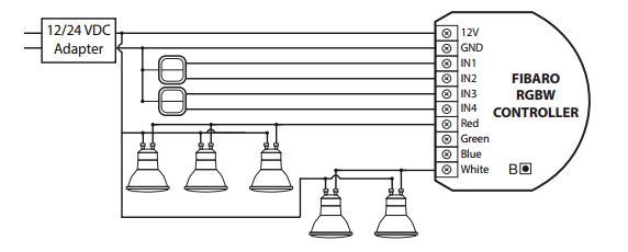

Sirene : Alimentation : 12 V DC ± 20 % Consommation sirène : 200 mA Consommation flash : 350 mA
Concernant le clavier j'ai branché le COM sur le - et NO sur une entrée du module et NC sur une autre
Merci beaucoup pour tes conseils.

Messagepar popix » 15 Fév 2016 17:49
salut,
Déjà je commencerai par apprivoiser le module avec un test simple, effectivement sur eedomus le paramétrage est plus root que sur la HCL :
1) remettre en mode RGBW par défaut sur les 4 sorties commandées pour tester, ou encore mode OUT sur les 4 channels (voir plus bas), l 'eedomus ne sait pas gérer le mode IN
2) Mettre ou un bout de strip de led ou une lampe hallogène 12v sur une sortie, pas ta sirène dans un premier temps
3) Brancher un poussoir conformément à la doc que je t'ai jointe et pas ton clavier. il faut envoyer la masse sur l'entrée et non le 12V, comme sur le plan, il faudra donc que ton clavier respecte ce mode de fonctionnement.
4 ) parametre 6 à 0
parametre 14 à 4369 --> 4 channel en mode RGBW, commande avec poussoir, mode par défaut
OU
parametre 14 à 39321 --> 4 commandes OUT simple, commande avec avec poussoir
Ce document t'aidera bien si tu ne l'a pas encore lu :http://manual.rgbw.fibaro.co.uk/ras-rgbw-controller-en.pdf
Lorsque tu appuies sur ton poussoir, la channel correspondant doit varier, et récupérer l'état dans la box.

Enfin quand avec ton poussoir, tu commande bien ta sortie avec variation instantanné, tu essaye de remplacer ton poussoir par ton clavier en respectant le bon cablage comme le poussoir.
Enfin tu mettras ta sirene sur une sortie et tu essaie de la commander avec la box
Et enfin , tu affectes tes channels avec des modes différents mais je ne suis pas sur que la box le gère....
