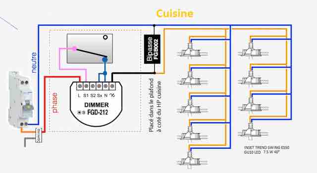

Voilà j'ai un phénomène un peu particulier avec l'un de mes modules FGS-212 qui est peut-être connu par certains d’entre vous. Il se trouve que j’alimente 9 spots led de type Luminance Inset Trend Swing ES50 GU10 LED 7.5W 40° (Voir schéma ci-joint). Lorsque je règle la valeur aux alentours de 50% tout marche correctement mais des que je passe au dela, là les lumiere se remettent à clignoter. J’ai lu quelque part sur le Net que pour un montage à 2 fil sans Neutre la puissance maximale ne devait pas dépasser 80W même avec un BYPASS en parallèle sur l’une des ampoules. Est-ce que quelqu’un est au courant de cette limitation un peu ch… ? Si oui, quelqu’un a t-il une solution?
Merci d’avance pour la ou les réponse
