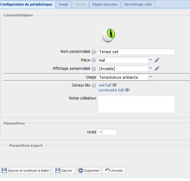

Merci pour ces infos... Il se trouve que j'ai également un FIBARO - Détecteur de mouvement multifonctions Z-Wave FGMS-001 (FIBARO Motion Sensor).
Mais je ne comprend pas tout ce que vous m'avez dit....Je vais allez par élimination:

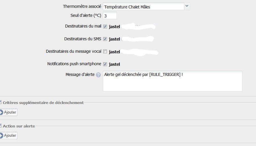

-Je pense que c'est là que cela se passe, mais je ne saisi pas le "si inférieur" dans les choix proposés ou son équivalent dans" les critères supplémentaire de déclenchement", il est vrai que "l'action sur alerte" est l'enclenchement du contacteur on/off.

Pas besoin à priori de créeer une zone de chauffage non plus comme sur ta photo

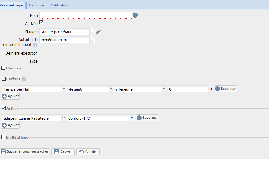

tu dois juste faire une règle :
tu vas dans ton thermomètre puis dans l'onglet "règles associées"
Puis nouvelle règles et tu remplies avec tes périphériques ainsi
j'ai mis mon radiateur dans cet exemple mais tu le remplaces par ton périphérique que tu dois déclencher

Génial.... merci pour ces explications.... pour être certain j'ai fais le test avec la luminosité car plus simple que de tester la température. Le principe fonctionne bien, reste plus qu'à surveiller de près la température (que j'ai remis à 5°).... L'hiver n'a pas encore fini de ce montrer...
