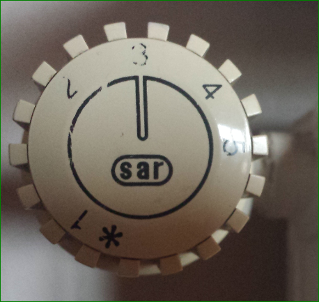

Messagepar Senseibr » 05 Fév 2016 12:22
@Jacques ca peu aider ?
Si oui tu as tes chances pour équiper mes radiateurs :-)
Bruno
Again
Tete ancienne....

Messagepar Senseibr » 26 Fév 2016 14:50
Bon je me réponds à moi même SAR c'est :
"Eurosar de COMAP pour chauffage et radiateurs. ... notre gamme de produits connue sous la marque SAR est devenue Comap ..."
Donc hop commande faite pour une on va tester avec l'adaptateur
Bruno

Messagepar jacques » 26 Fév 2016 14:56
Oups :oops: :oops: :oops:
J'avais pas vu les photos, désolé :roll: :roll: :roll:
