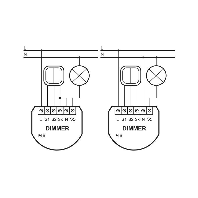

Je souhaiterai installer dans ma chambre un module Fibaro FGD212 à la place de l'écovariateur relié à un bouton déporté que j'ai actuellement.
Voici un peu de documentation sur ce qui est actuellement en place pour être plus clair:
http://docdif.fr.grpleg.com/general/MEDIAGRP/NP-FT-GT/LE05333AE.pdf (page 2, schéma 2)
Pourriez-vous, s'il vous plait, me dire si le module Fibaro FGD212 est un bon choix pour remplacer mon écovariateur sans tirer de nouveaux cables et si oui pourriez-vous, s'il vous plait, m'indiquer le câblage à suivre pour garder des interrupteurs aux emplacements actuels.
Je vous remercie par avance.
Bonne soirée
Lalalallal

A priori tu na pas de neutre dans ton module actuel qui commande la lampe, donc montage de gauche sur le schema ci-joint.
Il faudra ensuite recâblé tes deux inter car la phase n'a plus besoin daller dessus :
Inter 1 , une borne sur S1 et l'autre sur SX
Inter 2, une borne sur S2 et l'autre sur SX
La lampe sur la la sortie de dIM, la borne la plus a droite sur le schema
Ta phase sur la borne L
La borne N ponté sur SX
Quelle distance tes inters ? Est ce que la phase provient du module pricipal ? auquel cas pas besoin de retirer des fils, juste à recabler correct

Merci pour ta réponse.
Les deux interrupteurs sont espacés de 5-6 mètres (en gros il y en a un à chaque porte).
La phase arrive à l'interrupteur déporté et repart ensuite au module principal via l'un des deux cables qui relie les deux interrupteurs.
Bonne journée

Re-bonjour,
Je comprends que ça va être un peu compliqué sans tirer de fils ou sans abandonner un des interrupteurs...
Il n'y a vraiment aucune solution ou un autre module qui permettrait de domotiser mon ecovariateur avec bouton déporté sans tirer de nouveaux cables?
