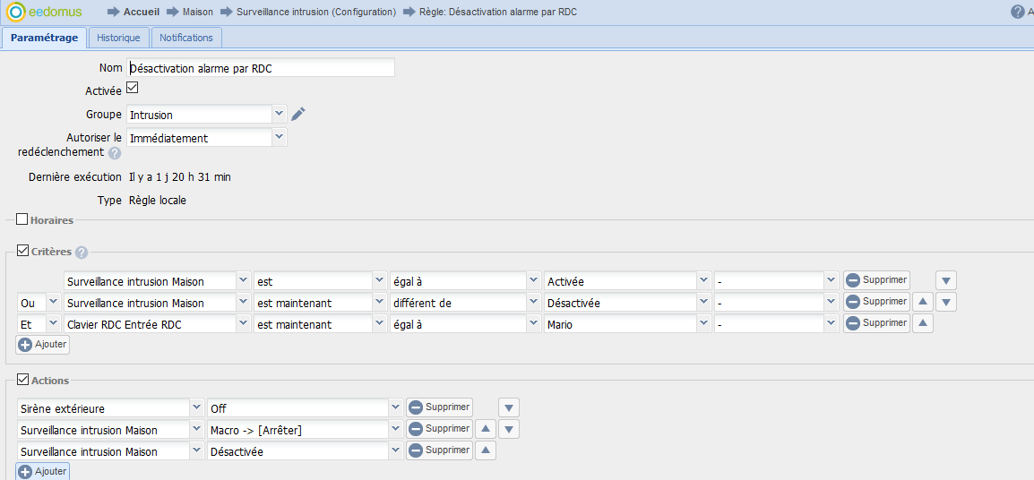

Messagepar mario554 » 19 Jan 2016 18:30
C'est bien quelque chose comme ça ? Cette macro "arrêter" est prévue dans le scénario surveillance intrusion pré-programmé de la box mais je ne sais pas trop à quoi elle correspond... :evil:

Messagepar bolzano » 19 Jan 2016 19:42
C'est une macro interne, sur détection, pré-alerte puis alerte.

Messagepar mario554 » 19 Jan 2016 19:56
Ok donc c'est pas ça qui va nous aider.
Mais du coup je ne vois pas comment arrêter la macro d'activation autrement qu'avec mes critères actuels ?!

Messagepar bolzano » 19 Jan 2016 20:00
Là ça ne fonctionne pas ?
Tu trouveras un exemple qui marche chez moi ici : viewtopic.php?f=18&t=3596&p=32991#p32991
