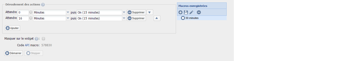

Je souhaiterai mettre une macro, pour un fonctionnement de 30 minutes par exemple.
Voilà ce que j'ai fait, mais cela ne fonctionne pas.
macro soufflant.png (18.67 Kio) Consulté 4897 fois
Merci à vous si vous pouvez m'aider.

Ben en fait il se met seul sur OFF au bout de 15 minutes.
Donc ce que je pensais c'était donc de le mettre une 1è fois sur ON, pour 15 minutes donc, et au bout de 16 minutes le remettre sur ON, pour à nouveau 15 minutes.
Cela fait 31 minutes, 30 minutes ON et 1 OFF automatiquement, puisque c'est le fabricant du radiateur qui a programmé cela.
Ma macro devrait le faire, ON de suite, et 16 minutes plus tard à nouveau ON.
Mais ça ne le fait pas, ça envoie bien le 1er ordre ON, ça part pour 15 minutes, et puis ça devrait renvoyer un 2è ON au bout de 16 minutes, mais là rien avec cette macro.
Alors comme c'est la 1è que j'essaie de mettre en place...... je demande comment faire :oops:
Je vais essayer comme tu dis, je verrai bien....
