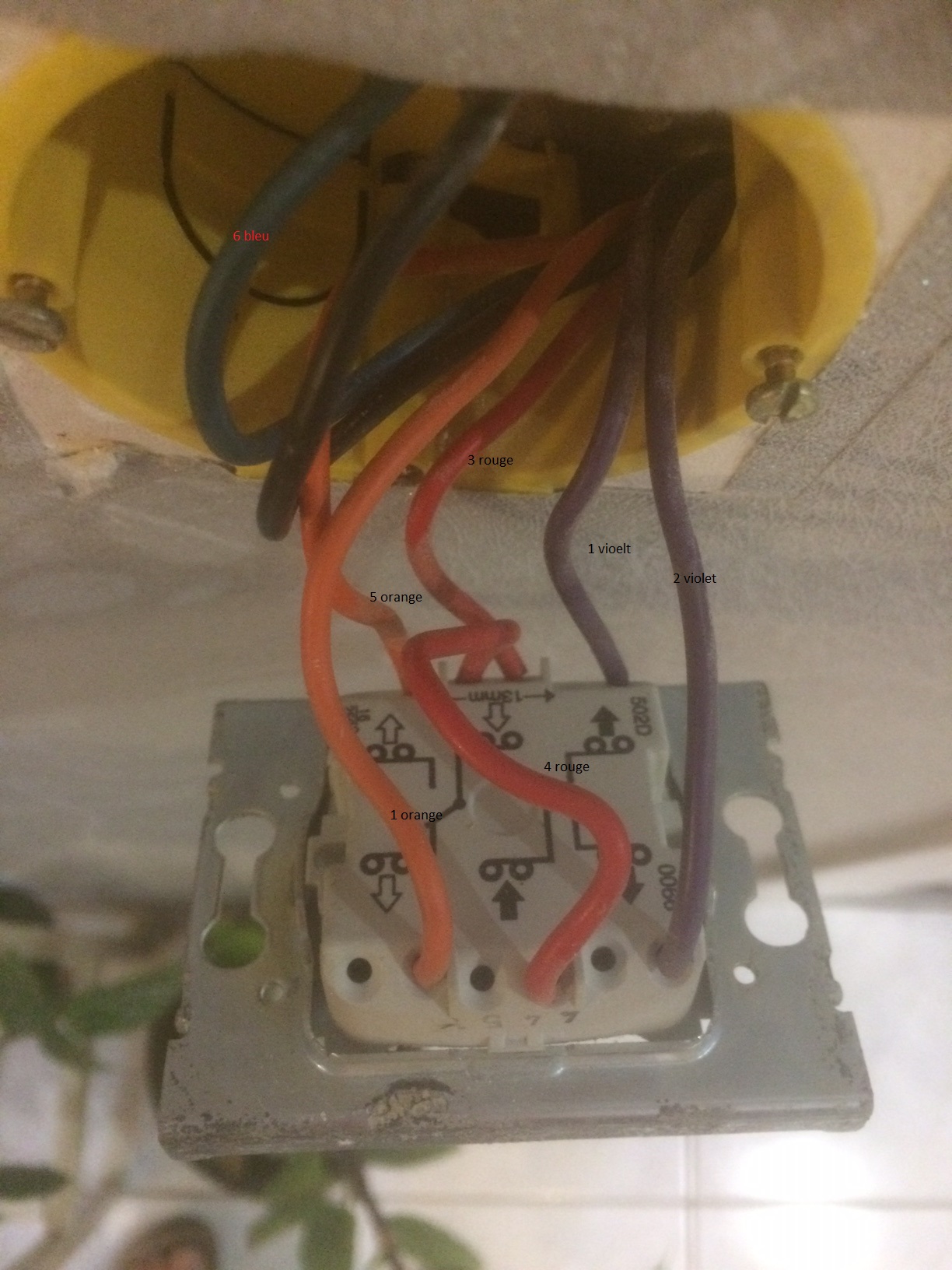

je débute dans la domotique et j'avoue un peu perdu :oops: et j'ai besoin de vos conseils, je vous en remercie d'avance.
Voici mon problème, en espérant que je sois clair dans mes explications :
j'ai un double interrupteur va et vient : un interrupteur va-et-vient qui commande l’éclairage salle et un interrupteur va-et-vient qui commande la cuisine. Sur cet double interrupteur je voudrais installer un module FGS-222 (suite au conseil des différents forum car ce module pourrait commander 2 va-et-vient).
J'ai demonté mon double interrupteur et voici ce que je vois :
Photo double va et vient

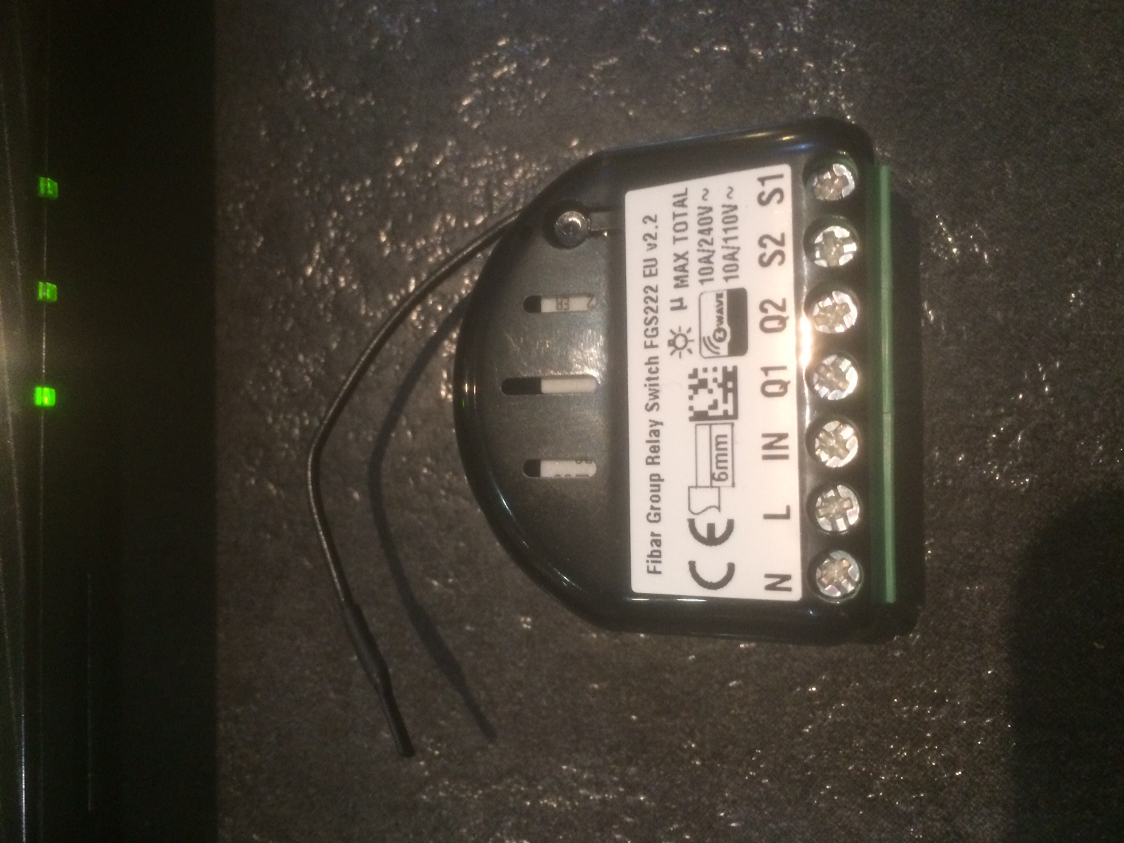

voici la photo de mon module :
voici ma proposition de connexion :
- le 6 bleu, je le coupe et le connecte avec domino et à l'emplacement N du module.
- Le 3 rouge, je le coupe, et je le connecte avec domino et à l'emplacement L du module.
- le 5 orange, je le connecte au Q1 et le Q2 à la place du 5 orange
- le 1 violet, je le connecte à S1 et je met un fil du S2 à l'emplacement du 1 violet
en esperant avoir été assez précis pour vous,
Je vous remercie d'avance pour vos aides qui me sont précieuses.

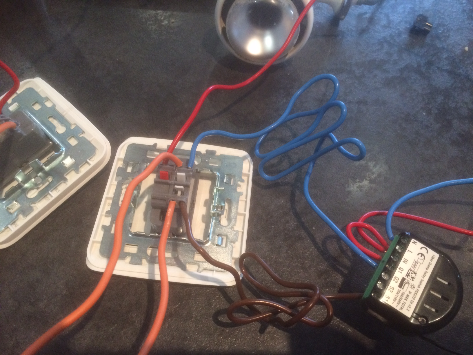

Pour m'aider je me suis créé une simulation. Comma là, j'ai branché sur la photo suivante çela fonctionne mal. ou dois je branché le S1 (fil marron) et le Q2 (fil bleu)?
Merci pour votre aide

Je ne sais pas si c'est correct, mais à confirmer par un pro de l'électricité :mrgreen:
Déjà, PAR RAPPORT AU 1ER POST : le fil bleu et les fils orange sont reliés ensemble ?
Si non, alors je sais pas :oops: .
Si oui, je ferai pour essayer en faisant des ponts de l'inter au module :
- les violets, 1 sur Q1 et l'autre sur Q2, ce sont je pense les retours de lampe, la phase qui va sur les lampe normalement
- les oranges, sur interrupteur et sur S1 et S2
Garder le Q1 et S1 ensemble, c'est-à-dire les fils qui commandent le circuit d'éclairage 1 (salle), et pareil pour Q2 et S2, le circuit d'éclairage 2 (cuisine).
Le L, à l'aide d'un wago tu rajoute un câble, c'est la phase, avec un pont vers IN.
Et le neutre raccordé de l'inter vers N du module.
Mais bon, c'est ce que je ferai chez moi, à confirmer par ceux et celles qui savent !!!!
Merci pour ta compréhension.
Bons tests ;)

Je me suis trompé dans le post précédent, il faut lire "ou dois je branché le S1 (fil marron) et le Q1 :oops: (fil bleu)?"
Merci Cricricm1404, mais je pense que S1 et q1 sont couplés ensemble ainsi que S2 et Q2 enfin je crois.
Merci à tous pour votre aide

As-tu essayé de mettre 3 fils bleus au lieu d'un seul ?
Pour faire simple, un triple wago, avec un fil bleu vers l'interrupteur, un fil bleu vers le module sur Q1, et le 3è fil bleu vers la lampe.... :?
Parce que sur la photo, on dirait qu'il n'y a qu'un seul fil qui est relié à l'ampoule non ?

Les fils bleu doivent être strictement réservés à l'usage des neutres et surtout pas pour d'autres usages comme c'est le cas sur la photo.
Sinon, la sortie O1 doit partir directement vers l'ampoule et non pas vers l'interrupteur.
Le fil rouge de l'interrupteur doit être raccordé à la même phase que celle du module FIBARO.
Ensuite, je dirais que le fil marron est bien câblé dans le cas d'un interrupteur simple, dans le cas d'un va-et-vient, j'ai un doute.

Je pense que les couleurs de câbles utilisées ici ne sont que pour le test.
Sinon oui le rouge, le bleu, et le jaune/vert sont réservés en électricité, merci pour la précision.
