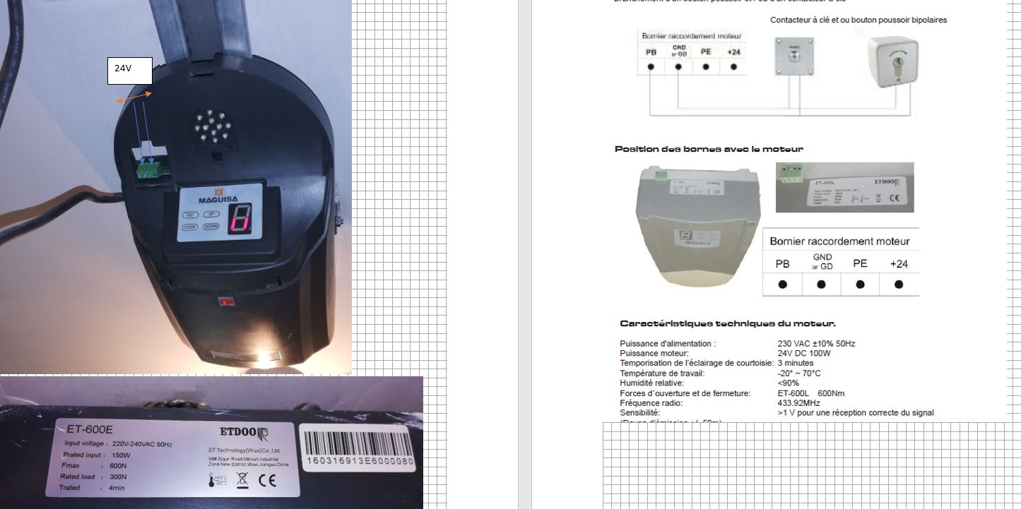

Mon installateur m'a installé un moteur maguisa (bouton poussoir intégré, mais trop haut pour ma femme :D )
Je souhaite raccorder un FGS 212 pour pilotage depuis eedomus et un bouton poussoir a hauteur de ma femme afin de m'affranchir d'une enième télécommande.
Je ne pense pas mettre de détecteur de position car je n'actionnerai jamais la porte sans l'avoir en visualisation.
La notice de Maguisa est incomprehensible et la ou ils donnent du 24V asur la borne de droite je le trouve sur la borne centrale .....
SI quelqu'un peut m'aider,

Si tu as un multimètre commence par mesurer la tension en DC (Direct Courant) entre les bornes notées PB et GND. Normalement tu ne devrais pas avoir de tension : 0 V.
D'après ton schéma et la documentation de ton moteur le bouton poussoir est câblé en parallèle de ta commande à clé et c'est entre ces deux bornes que tu devrais câbler la sortie de ton module et le SAV de ton type de porte dit :
Il est important que ce soit un contact sec, et qu’il ne soit pas en permanence fermé pour éviter tout dysfonctionnement du moteur. Connexions sur la notice d’installation de la porte.
A priori, il faut que tu paramètres ton module sortie contact sec en impulsionnel. Examine mieux ta notice d'installation... Cela devrait confirmer ce que je viens de t'écrire...

En effet la notice est très claire ; comme indiqué par RAR69, ton FGS doit être connecté entre GND et PB (contact sec), en impulsion (0,5s suffisent en général)

même moteur?.. un schema ou photo histoire de ne pas faire de bêtises.
Relis bien la notice d'installation de ton moteur pour repérer le contact sec d'ouverture.
Comme dit plus haut, vérifie d'abord par un multimetre que la tension est de 0 en DC.
RAR69 a écrit:
Matoumat a écrit:Si quelqu'un peut m aider ?
Bonjour @Matoumat,
Ensuite, relie les 2 bornes manuellement pour confirmer que le moteur répond correctement.
mdyly a écrit:j'entends bien le module qui fait un petit bruit de claquement mais la porte de garage reste fermée.
Vérifie aussi par ton multimetre aussi que le contact est fermé après le petit claquement
