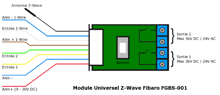

J’ai commandé ce matin le nouveau module Fibaro FGBS-001 afin d’y associer un capteur dans ma boite aux lettres (pour savoir si le facteur nous a déposé du courrier) ainsi qu’une sonde de température DS18B20 (pour connaitre la température extérieure).
Je vais profiter de la centrale de ma motorisation de portail se trouvant juste en dessous de la boite aux lettres pour y loger celui-ci et surtout de l’alimenter.
En attendant sa réception (j’ai trop hâte… :P ) j’ai regardé la doc et le branchement que je devais préparer, mais celle-ci présente un schéma plutôt simpliste, en anglais et surtout en noir et blanc…
J’ai retravaillé l’image et je vous la propose, ça pourra peut-être vous servir car c’est un plus parlant que sur la doc Fibaro. :shock:
Shéma Fibaro FGBS-001
