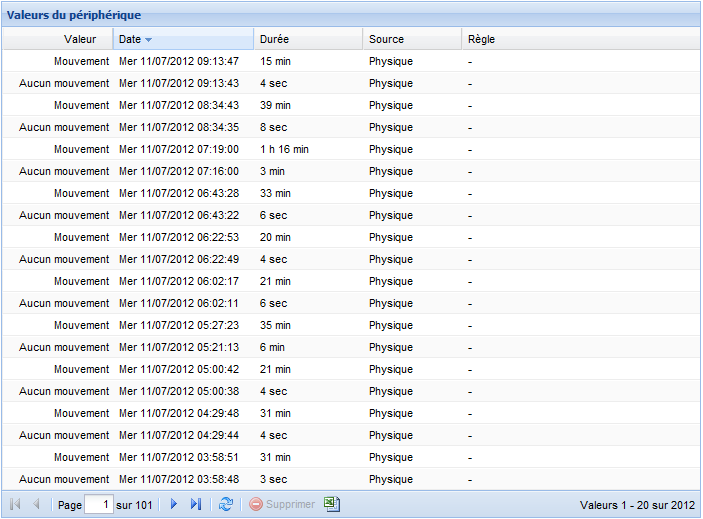

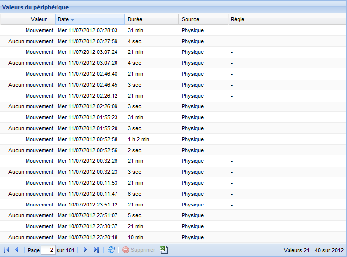

Depuis quelques jours mon capteur de mouvement débloque. Il détecte une présence tout le temps même lorsqu'il n' y en a pas...Je l'ai changé de place, de pièce mais rien ni fait. :(
Même la nuit lorsqu'il n'y a aucun mouvement, il me détecte des mouvements (voir fichiers joints) :?:
J'espère que ma maison n'est pas hantée... :o
Est-ce-que quelqu'un a déjà rencontré ce problème et a une solution ?
Merci d'avance pour vos réponses.

Depuis hier 15:13:23, le EZmotion est bloqué sur "MOUVEMENT"...
Au secours :?
