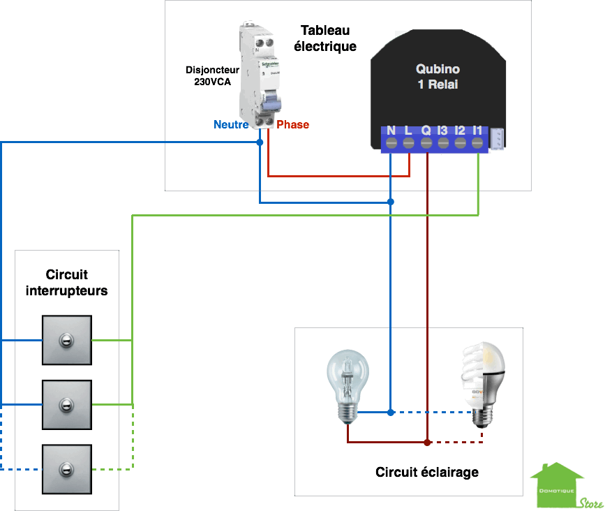

J'ai câblé un Qubino 1 relai derrière un interrupteur simple selon les schema des tutos
Q a la lampe
I1 a l'inter
neutre a l'inter et la lampe
tout fonctionne a partir de la box
mais impossible de faire fonctionner a partir de l'inter
Une idée du pb ? câblage, paramétrage ?
merci de votre aide

Si tu as effectivement branché le neutre à l'interrupteur ça risque de ne pas marcher, c'est habituellement la phase qu'on utilise.
Peux tu préciser (schéma ?) ton câblage exact.

Messagepar jjm83 » 07 Jan 2016 14:09
Bonjour et merci pour la réponse
En fait j'ai suivi ce cablage pris dans un tuto
cdlt

Messagepar Arno » 07 Jan 2016 17:25
Ca c'est un montage en pseudo télérupteur avec interrupteurs sur le neutre.
Pas la configuration la plus fréquente.
C'est sur installation existante ? Avec un seul interrupteur ? Monostable ?

Messagepar jjm83 » 07 Jan 2016 18:28
Oui, c'est une installation existante, avec interrupteur bistable.
Mais j'ai pu recabler comme ce schema.
J'ai en plus reconstitué ce cablage sur un proto, pour essayer de comprendre pourquoi ca ne marche pas... même résultat...et je ne comprend pas !

Messagepar Arno » 07 Jan 2016 18:44
Essaye de cabler "classiquement" avec la phase sur l'interrupteur.

Messagepar jjm83 » 07 Jan 2016 19:33
Je viens a l'instant de le faire et c'est ok.
En fait, le schéma de câblage que j'utilisais et qui est dans tous les tutos se réfère au modèle précédent du qubino (ZMNHAA2) ou I1 se câblait sur le neutre.
Le nouveau modèle (ZMNHAD1) se câble sur la phase...il faut lire les bonnes docs !
Je pense que ce temps perdu servira a d'autres
merci de ton aide
