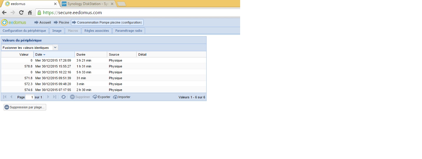

Je vous met une vue de ma conso d'aujourd'hui.
La pompe s'allume à 7h du mat pour s'éteindre à 10h, et se remet en fonction de 14 à 17h.
conso piscine.jpg (94.95 Kio) Consulté 14135 fois
Si je comprend bien, la pompe a consommé de 7h à 10h : 574,6 + 572,3 + 571,8 soit 1718,7W.
Et seulement 578,8W de 14 à 17h :?: :?: :?: :?:
Comment cela se fait-il que pour la même durée, elle consomme 3X plus à un certain moment de la journée ?
Merci à ceux et celles qui pourront m'expliquer le fonctionnement de cette fonction du module. :P

Messagepar Madoma73 » 30 Déc 2015 20:58
il faut multiplier par le temps à chaque fois pour retrouver des W/h et une mesure cohérente.

Ou alors d'après ce que je comprends.... pour le matin :
cela donne au total 1718,7W pour 184 minutes (3h 4 minutes), donc 560W/h, soit 0,56 kwh ?
et pour l'après-midi 578,8W pour 91 minutes, donc 381,6W/h, soit 0,38 kwh ?
C'est ça ?

Messagepar Madoma73 » 31 Déc 2015 09:43
c'est à dire que mes explication n'étaient pas super claires non plus :oops:
tu as bien compris, ce n'était pas une multiplication mais une division....
pour moi tes calculs sont justes.

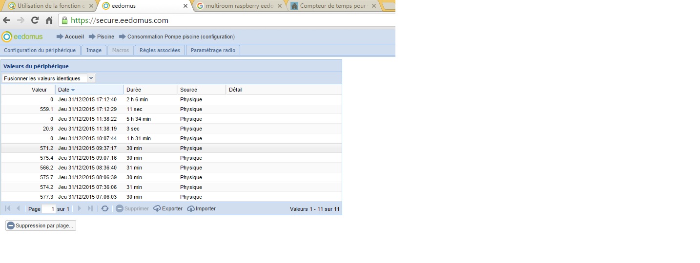

Et alors pour aujourd'hui ?????????????? 559,1W pour 11 secondes seulement au lieu de 3h dans l'après-midi ?

Re: Utilisation de la fonction conso d'un module Qubino ZMNH

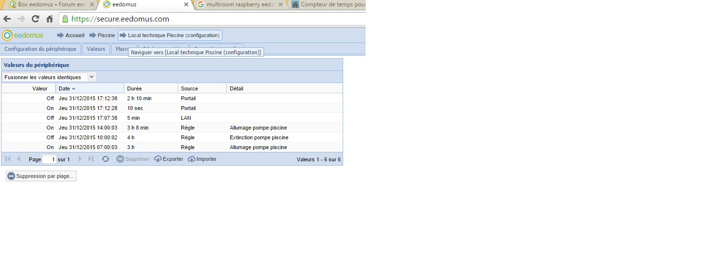

Je met aussi un screen de l'allumage/extinction de la pompe pour prouver qu'elle s'allume bien pour 3h le matin et l'aprèm....

Messagepar Alphonse Magova » 01 Jan 2016 16:04
Oui bizarre d'autant qu'il aurait consommé à 17h12 donc quasiment en dehors de sa plage de fonctionnement, ton qubino communique bien? En communication avec plusieurs périphériques ou un peu hors de portée?

Sinon, pour le module et la consommation hier à 17h12, c'est normal j'ai allumé par moi-même et éteint quasi de suite, désolé.
Mais sinon on voit bien avec les règles que la pompe est allumée pendant 3h l'aprèm.
Donc y'a un souci quelque part !!!!!
