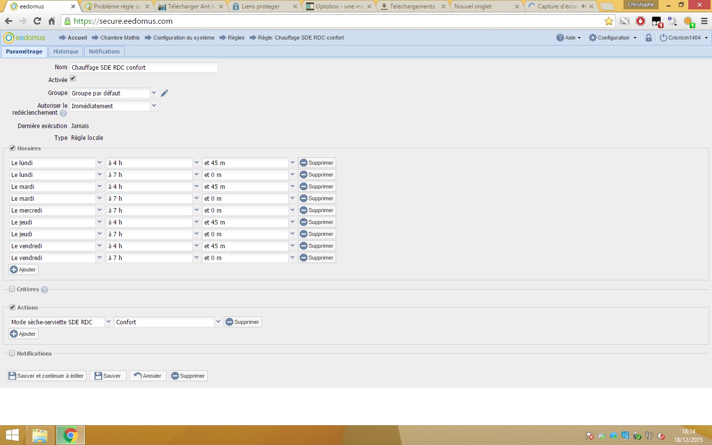

J'ai fait un screenshot de l'une des règles que j'ai faite, peut-être une solution là-dessus....
J'espère que cela va s'afficher correctement....
Aussi, et j'ai fait cela cet après-midi, j'ai modifié la (les) règle(s) en supprimant le critère, qui n'était autre que : journée en cours est égal à journée de travail.
Donc pour moi, logiquement cela donne : si c'est une journée où je travaille, le lundi à 4h45 et à 7h00, le mardi à ........, le sèche-serviette passe à confort.
J'ai une autre règle ou idem, il est dit que les même jours (de travail, lundi, etc...) à 8h00, le chauffage passe à arrêt.
J'espère que c'est juste une erreur au niveau règle.......

Messagepar Littlegunnm » 18 Déc 2015 21:17
Si les ordes unitaires fonctionnent, le module est OK. Le problème doit venir des règles ou de la programmation interne du chauffage
Pour tes règles , pourquoi pour chaque journée (hormis le mercredi ou tu ne dois pas te lever à 4h40), mettre comme critère "si journée est égal à journée de travail" et ainsi mettre en horaires "tout les jours"
autre point :
Ton chauffage te met en confort à 4h45, et il reste en confort jusqu'a 7H où tu lui redis mets toi en confort (alors qu'il est déjà en confort). Mais je ne pense que cela pause problème.
Du coup, moi je penche sur une adhérence avec la programmation interne du seche serviette, essais en retirant toute les programmation de plage horaire (je persiste mais c'était mon cas).

Messagepar cricricm1404 » 18 Déc 2015 21:34
Salut.
Pour les 2 horaires, soit 4h45 et 7h, c'est parce que nous sommes 2 personnes à utiliser la salle d'eau, donc pour la 1è personne le chauffage s'enclenche à 4h45, puis se met en éco à 6h20 sur une autre règle, et pour la 2è personne donc se ré-enclenche à 7h pour se mettre en mode arrêt à 8h10 sur une autre règle aussi.
Aussi, pour ta 1è interrogation, que veut dire svp tous les jours toutes les heures ?
Parce que du coup j'ai supprimé le critère, donc plus de critère pour ne pas créer d'ambiguïté, et je crée une règle pour laisser à l'arrêt si par exemple je suis en repos un jour où le chauffage doit s'enclencher.
Faut créer une règle supplémentaire mais au moins je ne modifie pas celle existante si elle fonctionne correctement.
C'est vrai que l'agenda facilite la gestion du chauffage, mais si on se trompe de critère, de terme ou autre chose, c'est le bordel, comme ça a l'air d'être le cas chez moi. :oops:
Et je vais supprimer toutes les programmations existantes sur le chauffage au cas où, comme ça j'élimine une cause probable.
Merci du coup de main ;)

Messagepar Littlegunnm » 19 Déc 2015 15:39
moi j'ai fait ca, plutôt qu’énumérer les jours
sinon tes règles semblent bonnes pour moi.
Tiens nous au courant si sans les programmation interne du chauffage cela résout ton problème ?

Re: Problème règle sur module fil pilote qubino ZMNHJD1
Messagepar cricricm1404 » 19 Déc 2015 16:53
Bonjour.
Pour les programmations internes du chauffage, j'avais enlevé les piles de la télécommande.
Du coup en les remettant pour voir l'ancienne programmation que j'avais faite, ben y'avait plus rien.
Apparemment le fait d'enlever les piles supprime la programmation hebdomadaire.
Donc de ce côté là je pense que c'est bon....
Et si j'ai énuméré les jours, c'est parce que le mercredi est un jour différent niveau programmation.
Pour le critère j'avais fait comme ça au départ, mais cela ne fonctionnait pas.
Niveau agenda, il y a beaucoup de phases à créer, entre les personnes qui se lèvent à telle heure, utilisent telle pièce, partent pendant que d'autres se lèveront plus tard, puis il y a la gestion d'un bébé (niveau horaire cela change aussi pas mal :lol: ).
Du coup faudrait vraiment que je penche sur les critères de manière à sélectionner la bonne phase au bon moment.
Y'a du pain sur la planche !!!
Mais bon si tu penses que au niveau de mes règles déjà elles sont correctes, reste plus qu'à laisser comme ça et voir si ça fonctionne.
Si y'a encore un bug, cela viendra du côté matériel, soit la eedomus soit les modules fil pilote.
Merci encore et bonne fin de week-end.
