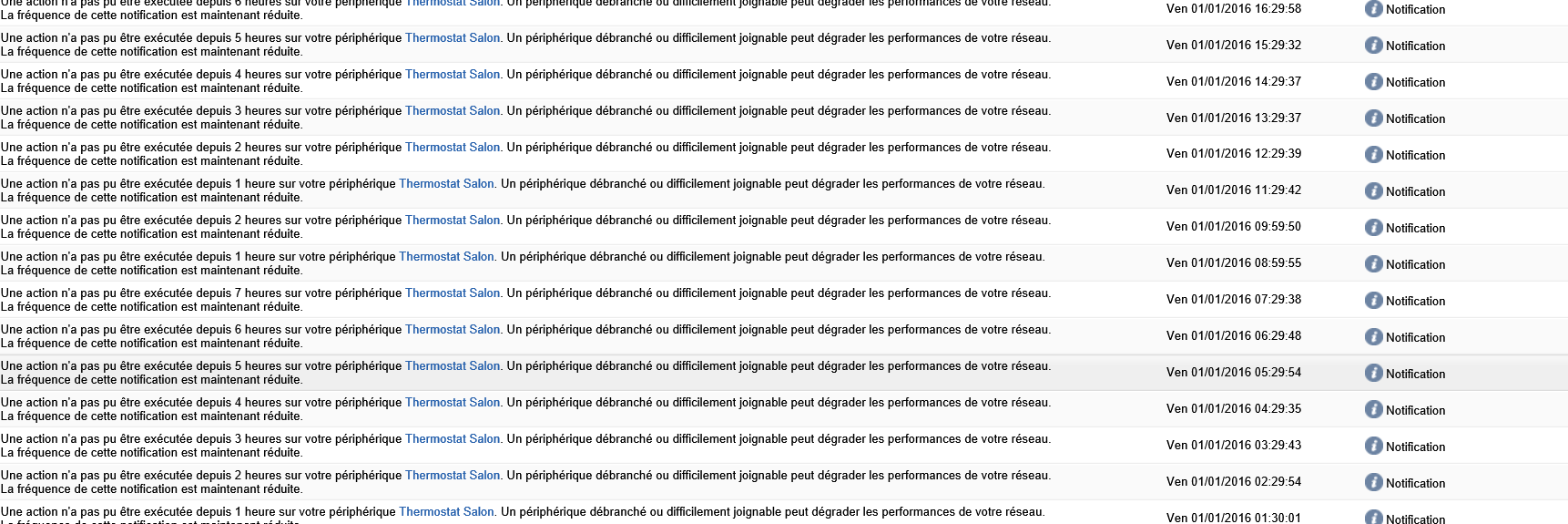

Possèdent le str321 depuis octobre2014 et a toujours fonctionné correctement, je rencontre également ce problème de perte de communication aléatoire .
Je suis en dialogue avec le Support depuis début décembre, plus eu de réponse depuis le 16 décembre environ .
Le sav m'a posé des questions de placement du Srt ainsi que de la box ( les deux sont toujours et rester à la même place et sont a 10 m l'un de l'autre et dans la même pièce)
ils m'ont même dit qu'ils ont vu le problème à distance et appliqué un "Patch" et si celui-ci est fonctionnel ils le rendront public. A ce jour Le problème persiste et surtout lors du passage de la nouvelle année 2016 , le pire ! ( voir pièce jointe ) et surtout plus de nouvelle du support
Le problème de ce disfonctionnement est apparu lors d'une mise a jour de la box en septembre 2015......
Bref c'est gavant , on ne peut pas avoir confiance avec ce système pour la gestion du chauffage qui est très gênant en cette période .
J'ai choisis Eedomus pour soit disant son support et la communauté , ben quand t'as pas de problème c'est sur c'est super , mais dès qu'un truc plante pas trop de réponse concrète au niveau du support.........
Pour gérer les lumières et volet électrique avec des modules respectifs Fibaro aucun soucis , je crois que je vais en rester a ces gestions , pour le chauffage je vais voir ailleurs .
