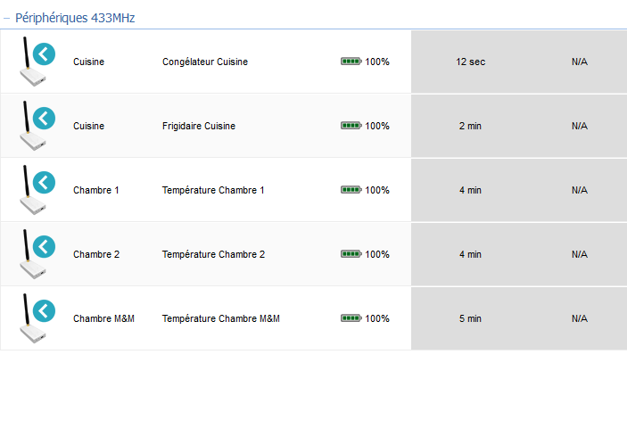

Entièrement d'accord avec sonde OREGON, j'ai ai partout même dans mon congélateur :D
Et pour la portée c'est quand même 30 mètres (Bon à vérifier mais je n'ai aucun problème avec ces sondes).
Ajout : pour le RFXCOM, j'ai changé l'antenne est cela marche implacable (car parfois je perdais la connexion avec la sonde du congélateur :D )
