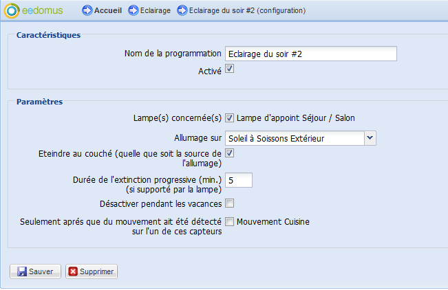

Je reviens vers vous car suite à mon message précédent, j'ai, grâce à votre aide, désactivé la programmation "Eclairage du soir" car elle ne fonctionnait pas pour en créer une nouvelle (la même) qui ne fonctionne pas non plus. Fais-je mal ? :roll: (voir fichiers joints).
Autre remarque lorsque j'ai crée ces programmations, la validation avec la fenêtre "veuillez patienter" était interminable, jusqu'au moment (plusieurs minutes) ou las d'attendre :x j'ai fait un F5 pour rafraîchir. Est-ce une piste ? La règle est portant active au niveau du périphérique...
Merci d'avance pour votre réponse, ;)
Cordialement,

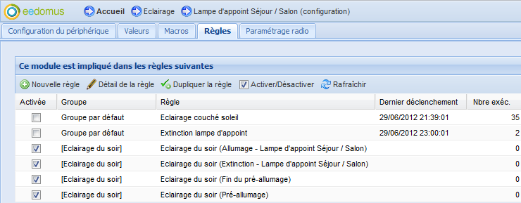

Règle appliqué à ma prise
Programmation dans la liste du menu configuration

Messagepar support_eedomus » 02 Juil 2012 14:20
merci pour vos captures d'écrans, nous avons pu identifier un problème dans votre cas et mettre en place un correctif.
Vous devriez pouvoir tester sans problème cette programmation maintenant.

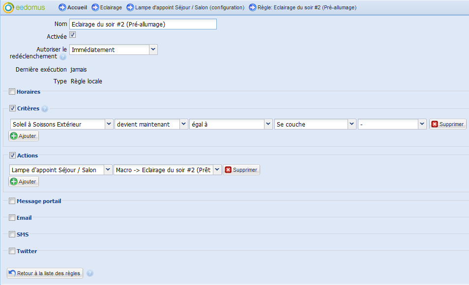

Malheureusement malgré l'intervention du "support eedomus" mon problème est toujours le même : hier la programmation "Eclairage du soir" ne s'est pas déclenchée. :oops:
En activant cette programmation, 4 règles apparaissent sur mon périphérique (voir copie écran). Est-ce normal ? Ça fait beaucoup pour l'allumage et l’extinction d'une simple lampe... :?:
Cordialement,
Règle lampe salon

Messagepar support_eedomus » 04 Juil 2012 16:13
votre box était incorrectement initialisée (d'où le 1er problème et sa conséquence indirect maintenant)
C'est maintenant définitivement corrigé, veuillez nous excuser pour la gène occasionnée.
Cette programmation peut être plus complexe et s'appuyer sur un détecteur de mouvement en complément, d'où les 4 règles créés.
N'hésitez pas à activer le mode "Expert" dans l'onglet "Mon compte" afin de créer vous même des règles simples qui répondront à votre besoin.
