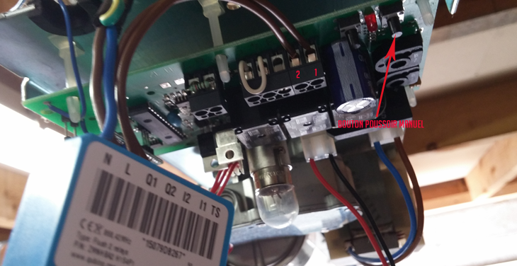

salut,
je suis en train d'essayer de domotiser la porte de garage. Je suis parti sur le meme principe que le contact sec d'un portail http://www.maison-et-domotique.com/1146 ... e-portail/ mais avant d'en arriver là j'ai du mal avec l'action d'ouverture.
j'ai auparavant fait des tests et remarqué qu'en rapprochant avant un fil electrique les bornes 1 et 2 le garage s'ouvrait, ce doit donc etre la borne qui sert a mettre une telecommande manuelle avec un interrupteur (je n'en ai une que sans fil) et qui fait contact sec.
j'ai donc utilisé un qubino double et ai relié la borne 1 à Q1 du qubino et la borne 2 sur Q2. et si j'entends bien le clic, rien ne se passe.
Je précise que du coup j'ai essayé Q1 vers borne 2 et Q2 vers borne 1 sans succès. enfin j'ai essayé betement i2 -> borne 2et i1 ->borne1 mais là, bien entendu aucun clic.
Bref, je suis un peu paumé et de l'aide serait la bienvenue.

Messagepar enr37 » 08 Nov 2015 13:30
@domotifred
en fait avec la telecommande ou avec le bouton manuel :
j'appuie 1 fois ca s'ouvre, je rappuie ca se stoppe, et une derniere fois ca se ferme (ce que tu décrit donc)
par contre j'ai déjà essayé de faire ce que je pense tu appelles un shunt ( ce que l'on voit sur les bornes 4 et 5 non ?) avec mon cable et voici donc le resultat entre les bornes 1et 2
tout d'abord, je précise que je donne juste une impulsion mais que je laisse pas sur les bornes (betement par peur de griller qq chose)
je fais une impulsion, la porte souvre
je refais une impulsion elle se stoppe,
enfin une derniere et elle finit de s'ouvrir.
ca n'est qu'une fois qu'elle est bien ouverte que je peux la fermer
J'en viens maintenant à me poser la question du double qubino. Sur mon portail avec le double fibaro, il y a en plus une entrée IN. et donc j'ai L et N pour l'arrivée elec et la sortie est sur IN et i1 et non pas comme ici i1 et i2.
Ce que je trouve space, c'est que sur le plan du qubino, c'est bien entre i1 et i2 que l'on peut mettre une ampoule.
par contre y a til un parametre a changer pour tranformer le dble qubino en contact sec?

Messagepar enr37 » 20 Nov 2015 12:20
pour info, pas de ruse car qubino a sorti un module contact sec. pour ma part, je suis du coup passé par l'ipx800
