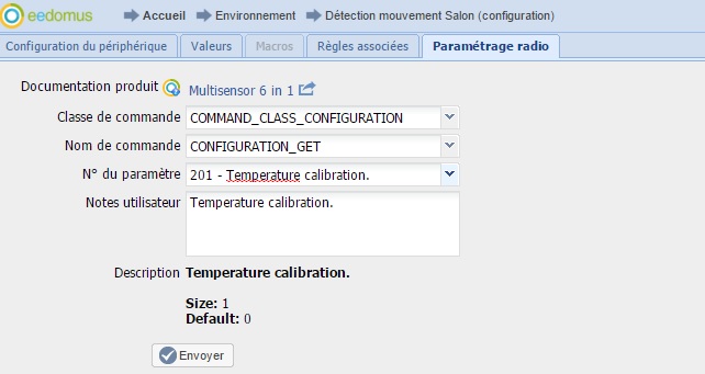

Alors je me réponds
Merci Havok la formule à l'air de fonctionner.
Pour ceux que cela intéresse.
La commande Get

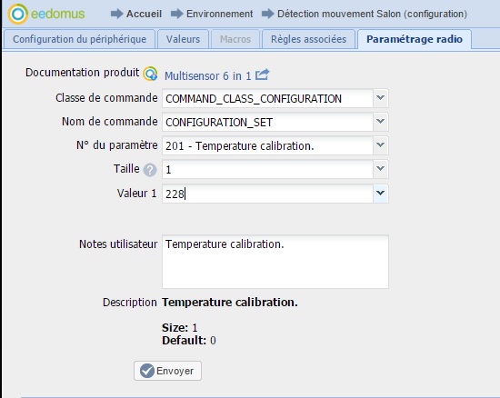

La commande Set:

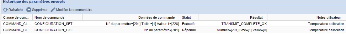

Cela donne:
Pour le moment cela fonctionne, a voir dans la durée.
