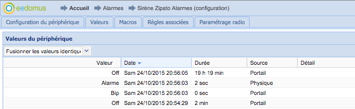

ceci m'inquiète:
Capture d’écran 2015-10-25 à 15.16.19.png (45.25 Kio) Consulté 20354 fois
la sirène passe sur "alarme" en "physique" juste après que je sélectionne un son autre que alarme..

Lorsque je regarde le log du module
Lorsque je sélectionne sonnette : on voit la sélection mais ça s'enchaine de suite sur alarme jusqu'à ce que je sélectionne OFF
Même constat si je sélectionne BIP
Je ne sais pas à quoi correspond la source : portail/polling/physique qui semble un peu différente à chaque test
==> des idées?
Heure Valeur Duree Sec. Source Regle
2015-12-10 21:17:32 "Off" 9332 "Portail" ""
2015-12-10 21:17:29 "Alarme" 3 "Physique" ""
2015-12-10 21:17:29 "Bip" 0 "Portail" ""
2015-12-10 21:14:47 "Off" 162 "Portail" ""
2015-12-10 21:14:45 "Alarme" 2 "Physique" ""
2015-12-10 21:14:45 "Bip" 0 "Portail" ""
2015-12-10 21:14:21 "Off" 24 "Portail" ""
2015-12-10 21:14:19 "Alarme" 2 "Polling" ""
2015-12-10 21:14:19 "Sonnette" 0 "Portail" ""
