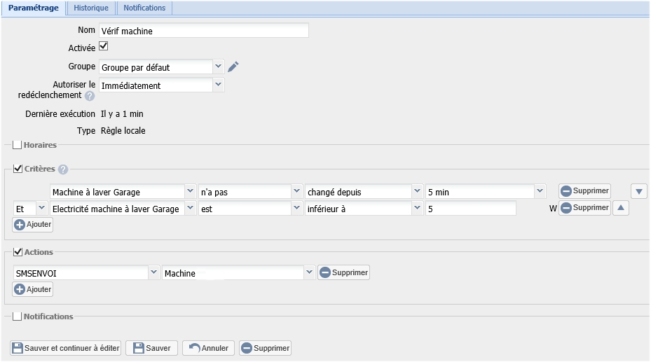

J'ai équipé la machine à laver et le sèche linge d'un Wallplug ...
Je me demandais comment faire avec la eedomus pour être alerté quand un des 2 à terminer son boulot ?

Merci je viens de tester mais je suis alerté (via SMS) toutes les 1 minutes que la machine est finie ... :D :D Doit y'avoir un hic non ?

Conso n as pas changé depuis 5 min

En effet je me suis trompé je dois mettre 'Electricité de la machine à lavé" n'a pas changé depuis 5 min ... je test

ca marche pas mieux !
toujours alerté toutes les 1 min ....

bonjour
il faut autoriser le redénclenchement de la règle de xx mn.
sinon ça envoie des sms tout le temps.
et peut être créer un périphérique virtuel qui vérifie que la machine à étée en route.

déjà ton "n'a pas changé depuis 5mn" pour moi c'est faux
quand ta machine est à l'arrêt, son statut ne change pas, donc à l'arrêt ça sera tout le temps un "n'as pas changé depuis 5mn"
donc j'ai envie de dire normal que tu n'arrête pas de recevoir les sms
faudrait plus un "dont le statut a changé depuis 5mn"
du coup tu aurait des alertes tout le temps durant son foncionnement complet (la conso n'étant pas constante dsurant le fonctionnement, chauffe de l'eau, rotation du tambour, etc...)
c'est ta seconde condition "conso inférieure à 5w (là faut voir combien ça consomme l'appareil encore allumé mais dont le cycle est finit, ptet qu'il faut remonter un peu la valeur "5w" ) qui fera que tu ne devrait avoir le message qu'à la fin de la machine, et pas durant tout son fonctionnement
sauf erreur y a pas de "a changé" dans les choix possible mais "change de vaeur"
vu que tu utilise ton "Electricité de la machine à lavé" c'est donc pas un compteur tel que le lien du tuto plus haut
du coup même si ça consomme un peu une fois le cycle finit, à ce moment la conso en "veille" de l'appareil elle devrait être constante
maintenant le "change de valeur" ça semble pas d'une finesse...
donc oui va ptet falloir en passer par un compteur comme le lien du tuto plus haut si ça marche moyenne avec le "change de valeur"
car au final mettre un "change de valeur" dans 1 de tes 2 conditions 'toutes 2 basé sur "electricité lave linge", ça se simplifie en une seule condition "devient maintenant"

pour ma part j'ai réglé ce problème autrement
je me suis bassé sur le programme le plus long et une foi lance le module s'eteint au bout des 250mn
le lendemain matin machine faite et éteinte :D
