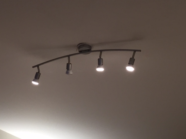

- un plafonnier tout ce qu'il y a de plus bête -> Image
Le micro module est branché au cul du plafonnier, seul endroit ou par chance tous les fils se croisent. Je l'ai branché en suivant ce modus operanti : http://aeotec.com/support/1219-micro-sw ... atics.html
Plus particulièrement en respectant ce schéma :
A l'origine (il y a donc 3 jours), j'avais des spots halogènes sur mon plafonnier et ca fonctionnait, bien que de temps en temps, on se prenait des flashouilles dans les yeux.
J'ai mis depuis des LED de chez IKEA, dimmable d'après l'emballage : http://www.ikea.com/fr/fr/catalog/products/40288052/
Depuis, c'est le drame, une des 4 ampoules s'allume sans aucun souci, quelque soit le pourcentage de variation que je puisse mettre (100%, 20%, 10%, etc.)
Les 3 autres mettent en péril le WAF obtenu jusque là : elles s'allument quand elles veulent sans vraie logique derrière.
Parfois, elles s'allument, parfois pas.
J'ai l'impression qu'en repassant à 10% avant de les éteindre puis en les rallumant à 100%, j'arrive assez régulièrement avoir les 4 qui s'allument...
Auriez vous une idée de ce qui peut se passer ?
Pourquoi une fonctionne niquel et quelles solutions puis-je tester pour résoudre ce souci ?

Je poursuis mes tests.
Je confirme le fait que quand j'appuie sur l'interrupteur ou via l'interface web, ca n'allume que ce que ca veut, sauf une ampoule qui s'allume systématiquement. J'ai déplacé l'ampoule en question, la position sur le plafonnier n'a aucune influence, il n'y a que celle qui fonctionne bien, quelle que soit sa position.
Sinon, si ca ne s'allume pas, en passant via l'interface web sur 10%, ca me rallume les 4, que je peux ensuite remettre à 100%.
Malheureusement, aucun moyen de scénariser un passage par 10% quand on utilise l'interrupteur (et c'est ce que ma femme utilise...)
J'espère avoir fait avancer le schmilibik...

Messagepar teewee » 04 Sep 2015 09:57
Merci pour votre aide.
J'ai pris ces modules parce que j'ai acheté la box d'occasion et que c'était avec. Et j'aime bien réutiliser ce que j'ai :-)
J'ai fait les tests avec un, deux ou trois ampoules. Il n'y a q'une, toujours la meme, qui fonctionne quoi qu'il arrive et quoi que je fasse. Je ne sais pas pourquoi...
J'ignorais qu'un module pouvait ne pas accepter les LED. C'est peut etre bien la raison de mon souci, si je lis ce qu'ils racontent ici :
http://board.homeseer.com/showthread.php?t=154948
"the micro SEI cannot dim the mains-voltage LED lighting. Some of the 12V LED spotlight with transformers can be dimmed by these dimmers but are not stable. Our EMC dimmer type is better for LED spotlights but it still cannot connect directly to mains-voltage dimmable LED lighting".
Si je comprends bien, en fait, mes lampes sont trop économes... C'est quand même un comble, non ?
Ce que je ne comprends pas, c'est qu'un passage par la case 10% d'allumage me rallume bien les 4 LED et que je peux ensuite les allumer sans souci pendant quelques minutes...
Du coup, quelles sont les options qui me restent ?
- utiliser le by pass fibaro sur mon dimmer aeon lab ?
- changer le dimmer par un fibaro ?
- ne pas mettre de dimmer ?

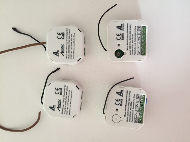

Je peux utiliser ces modules (j'en ai 5...) pour faire quoi, sachant que j'ai des LED partout et du neutre nul part ailleurs.
On peut les détourner pour faire autre chose ??

Messagepar teewee » 05 Sep 2015 12:10
Il y en a 5 au total, 2 "anciennes générations", dont un avec un bouton cassé (mais ca gene pas plus que ca une fois dans le mur ^^) et 3 nouvelles versions, "G2".
Je te fais le pack à 180€ + les frais de port, si tu les veux.
Dans l'intervalle, j'ai commandé des fibaro dimmer 2 avec le bypass qui va bien.
