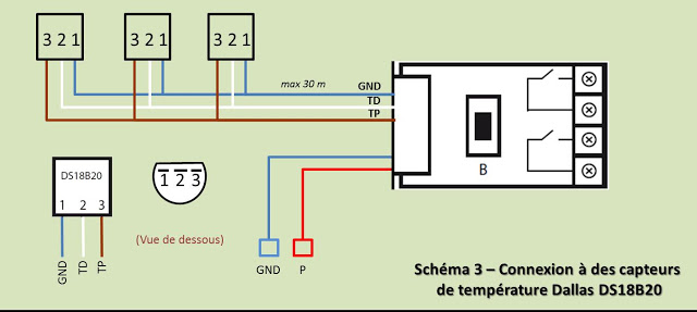

Ok ce n'est pas énorme. Par contre vérifie tes branchements car beaucoup se trompent car dans la doc du fibaro le branchement sur le capteur de température est en vue de dessous et non de dessus.
Je reprends ce schéma plus clair du test du module par le site touteladomotique:
Cablage du DS18B20
A+
