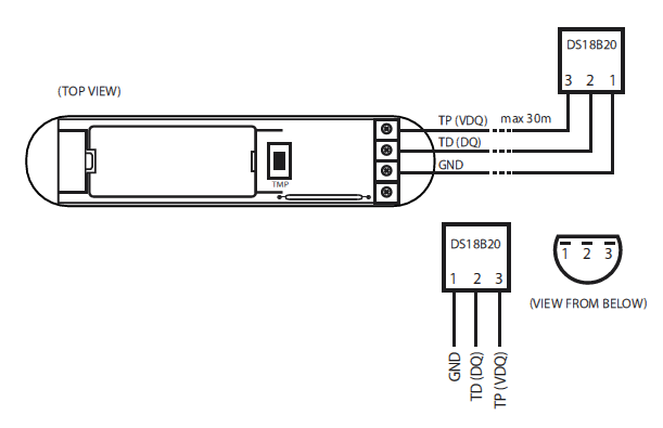

Bon j'ai exclus, puis brancher la sonde et réinclus ... et là rien de neuf dans la eedomus ... y'a t il une manip particulière ?

Normalement, tu devrais voir la température. Es tu sur d'avoir câbler correctement la sonde (elle est polarisée de mémoire si tu inverses, cela ne fonctionne pas).

J'ai testé dans les 2 sens :
- un sens le capteur clignote bizarrement puis ne s'allume plus
- un sens tout va bien pour le capteur mais rien ne remonte
J'ai suivi le schéma ci joint

Messagepar bolzano » 06 Août 2015 14:52
"Attention, le schéma peut ne pas paraitre clair, voire faux: en fait le côté plat de la sonde doit être tourné vers le bas pour obtenir le branchement correct"
http://www.maison-et-domotique.com/29615-test-detecteur-douverture-fibaro-fgk-101/
Me suis fait avoir aussi... :evil:

borazy a écrit:En effet je vais vérifier cela ce soir, là y'a une photo du branchement :
http://tutoriels.domotique-store.fr/content/11/28/fr/installation-et-c%C3%A2blage-d_un-sensor-fibaro-fgk_101.html
J'en ai installé justement une aujourd'hui en suivant ce tuto.
http://domotique34.com/sondes-1-wire-ds ... ez-fibaro/
Aucun problème, la température remonte bien.

Messagepar borazy » 07 Août 2015 07:20
Bon ben finalement mes branchements étaient bons, j'ai réexclus, changé de sonde et réinclus
et voila la température :D
