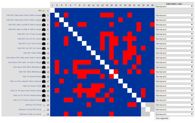

J'ai 2 modules FGRM-222 qui ne fonctionnent pas bien sur une installation équipée de 19 volets roulant. Alors qu'il n'y a eu aucun problème pendant les 4 premiers mois. Le réseau maillé est plutôt bon cf copie d'écran:

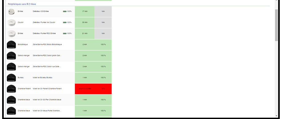

Ces modules se sont déconnectés du réseau et ne sont plus joignables. L'un depuis 7j, l'autre depuis 23j:
problème volet roulant _ peripherique injoignable.png (54.49 Kio) Consulté 2928 fois
J'ai pu reprendre le contrôle de l'un des modules en le désassociant et réassociant mais impossible de reprendre le contrôle sur le second. Les désassociation / réassociation ont bien fonctionnées par contre après réinstallation du module à l'emplacement initial plus possible de le piloter.

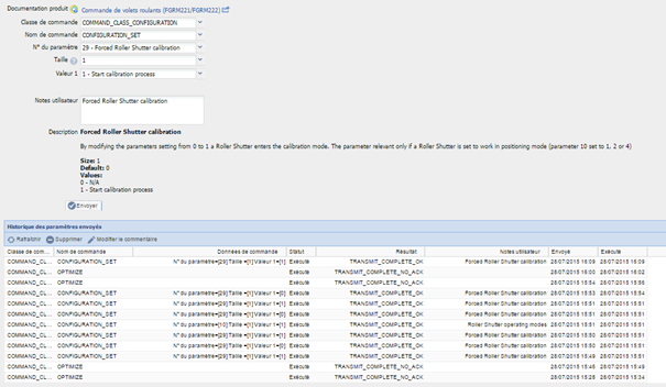

Ce qui est étrange c'est que les optimisations réseaux échouent avec ce module d'après le message de retour: TRANSMIT_COMPLETE_NOT_ACK. Alors que la modification de paramètre semble fonctionner: TRANSMIT_COMPLETE_OK:
probleme volet roulant _ transmit ok.png (122.99 Kio) Consulté 2928 fois
