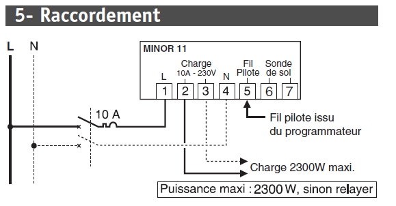

Je pensais remplacer mon thermostat DeltaDore Minor 11 par une relais Qubino ou Fibaro couplé à une sonde Oregon afin de gérer mon plancher électrique avec eedomus ...
Pensez vous que cette programmation soit possible via l'eedomus ?
Le remplacement du DeltaDore est il judicieux (schéma de branchement ci-dessous) ?

En fait, c'est dans le DeltaDore que se passe la connexion électrique 2300w (par un relais), d'après les ordres reçus du fil pilote ??. Ou bien c'est un switch ??
Si c'est ca, ca fait un peu comme chez moi (J'ai un delta dore aussi). Mais comme j'ai des radiateurs électrique, ce sont eux qui gèrent le courant d'après les ordres du fil pilote.
Dans ce cas, garde le delta dore, et gère seulement le fil pilote par eedomus.

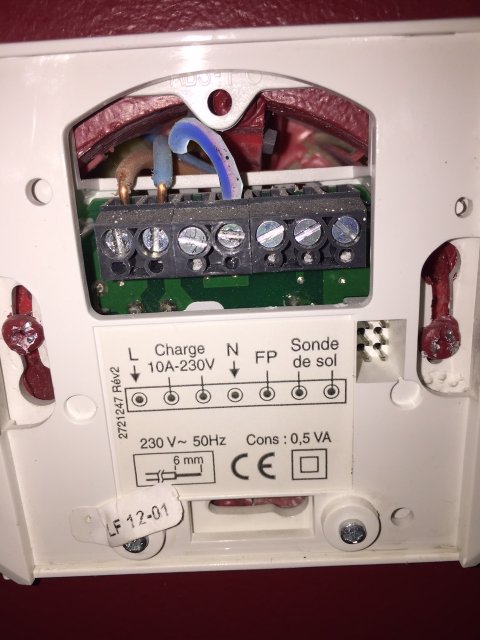

En fait sur le delta dore ne sont branchés que les connexions L (1) / N (4) et / Charge (2)

Ok. Donc, si tu domotises ton installation, cela consisterait a remplacer le fil 5 qui provient du programmateur par un montage (classique) "Fibaro avec 2 diodes" pour simuler les 4 ordres.
C'est ce que j'ai fais chez moi, mais en plus, je fais passer le fil pilote par un switch 2 positions. Sur la première position, c'est la sortie Fibaro commandé par eedomus, et sur l'autre, c'est la sortie qui vient du programmateur.
Comme cela, si ma boxe tombe HS, je peut par un simple switch repasser avec le boitier de programmation (Comme si je venais d'acheter la maison).

OK mais moi je n'ai rien de branché sur le 5 - fil pilote

Il fallait le dire au début, car tu nous informe avec un schéma, et ce schéma n'est pas juste.
Mais alors, qui alimente ?, et comment se fait la régulation.

Bon j'ai encore besoin de votre aide, j'ai un relais Qubino qui traine mais la je ne sais comment le brancher ..
Le L et le N ca va ... mais le 3eme fil qui est sur mon DeltaDore ?

Le 3 et 4 sont raccordés (neutre identique).
Le 1 qui vient du compteur et passant par une protection du thermostat 10A est la phase.
Le 2 était la phase en sortie de thermostat ( le courant passe quand le chauffage est demandé).
Il faut donc remplacer le delta dore par le module qubino :
1=L
2=Q
3+4=N
Il y a donc 2 et 3 qui partent vers la partie A1 et A2 du contacteur.
Après, suivant le contacteur le courant passant entre A1 et A2 provoque la fermeture du circuit (ça chauffe) ou le contraire... le premier est un contacteur à fermeture (le plus courant pour notre cas) et le second est dit à ouverture...
C'est le même principe que le branchement des fils d'EDF pour les heures creuses pilotant le cumulus d'eau chaude... ils envoient l'équivalent des fils 2 et 3...
Une fois le raccordement effectué, il suffit que la box eedomus commande le relais qubino en le mettant sur on ou off. La zone de chauffage sait déjà le faire et elle permettra de choisir ce module.

Merci pour ta réponse très complete mais je n'ai rien de branché en 3 sur mon delta dore

Pas grave sur le qubino le compteur arrive en L et N et on reprend le N pour repartir vers le contacteur. Pour utiliser le 3 on aurait fait un pont entre 3 et 4...

Donc j'ai bien branché comme cela :
1 du deltadore =L du Qubino
2 du deltadore =Q du Qubino
4 du deltadore =N du Qubino
J'entend bien le relais claqué mais le chauffage ne se met pas en route (je n'entend pas le contacteur de puissance)
