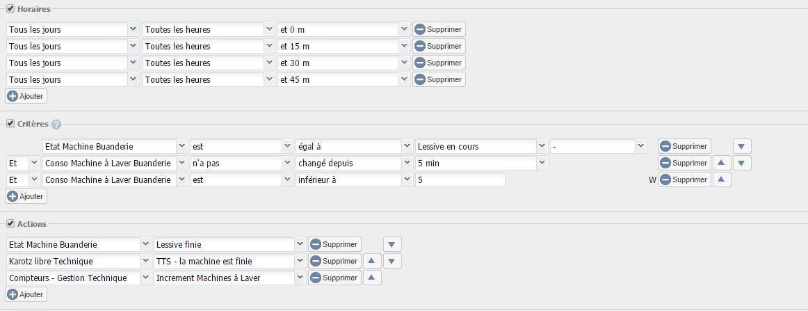

Messagepar Madoma73 » 25 Juin 2015 15:41
perso, je le gère comme ça

Messagepar Nico33 » 25 Juin 2015 17:41
C'est exactement comme cela que je le gère aussi (avec l'incrément du compteur et le lapin).
Je vérifie aussi si la machine est terminée et vidée.
Je m'explique :)
Madame et moi éteignons la machine quand nous la vidons. En attendant, elle consomme 1W ...
Ca me permet de nous lancer des rappels toutes les 30 mins avec le karotz pour qu'on la vide.

Madoma73 a écrit:perso, je le gère comme ça
Hello, comment tu as ton 1er critere ?

Messagepar Madoma73 » 27 Juin 2015 21:06
Mon premier critère est obtenu quand la conso dépasse 50w pendant 5 minutes

Messagepar Franck » 04 Mars 2017 17:24
Bonjour Madonna ,
Je reviens sur ce vieux sujet car je souhaite le mettre en place avec un wall plug de chez NEO coolcam.
Si je comprends bien tu as crée un périphérique d'état avec 2 états, lessive en cours et lessive terminé .
1 iere règle si conso sup à 50w : lessive en cours
2 eme règle : iso le tienne.
En revanche je ne comprends pas l'utilisation horaire et l'incrémentation compteur ?
À quoi sert l'incrémentation compteur ?
