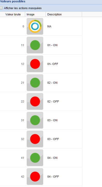

Pour chaque bouton (Up et Down) il y a 3 valeurs (appuis court, appuis long, et relâchement long) quand ceux si sont configurés en mode scène (valeur à 4 des paramètres 11 à 21), ... les possibilités en deviennent assez importantes ( => + de 60 valeurs possibles)

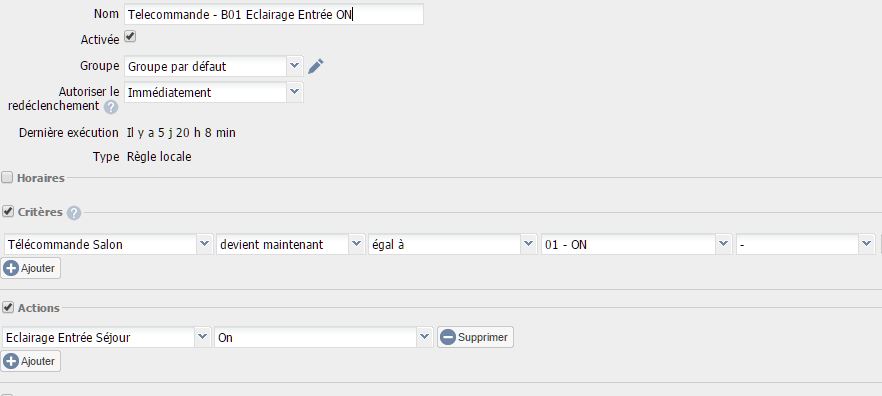

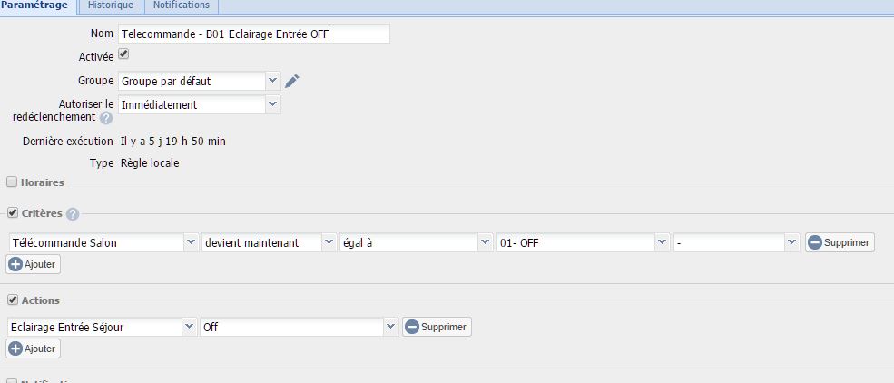

Voilà pour ma part, l'utilise l'appui court (pour allumer) et l'appui long (pour éteindre mes lampes) et cela avec 1 seul bouton... avec une règle sur changement de valeur configuré dans l'eedomus.

Messagepar benj70b » 28 Août 2015 18:02
le prix est meme descendu : http://www.domadoo.fr/fr/peripheriques/3075-z-waveme-telecommande-z-wave-10-canaux.html 35€ .... !!
ci dessous un exemple de conf pour une lampe :
les valeurs :
les 2 regles :
