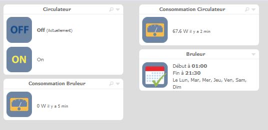

mon module qubino 2 relais commande:
la chaudière fioul (arrêt de 21h30 à 1h00)
le circulateur (arrêt de 21h30 à 4h00)

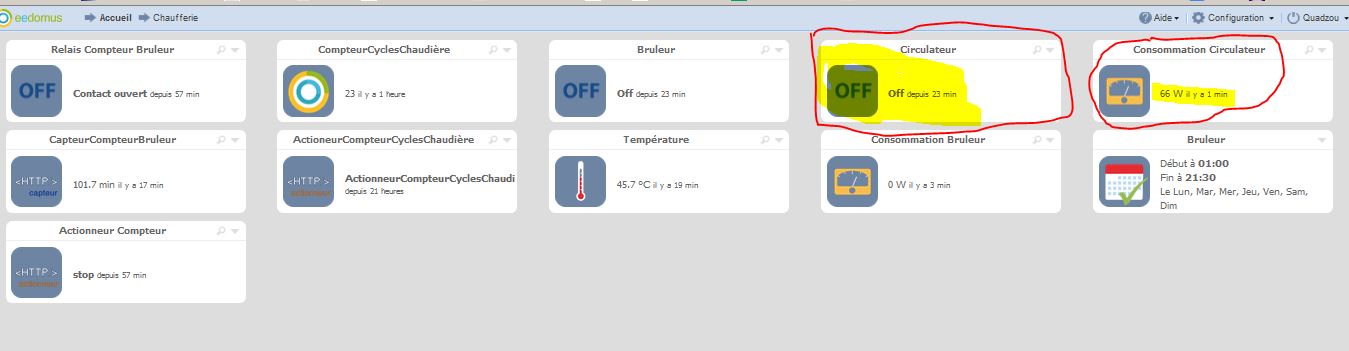

J'ai remarqué que parfois, la règle d’arrêt du circulateur est bien validée et le bouton sur OFF mais que la conso. en watt correspondant est toujours affichée.
Problème rencontré seulement sur le relais N°2 du qubino.
Pour résoudre le problème, je clique sur le bouton ON et ensuite sur OFF, et la conso. passe alors à 0w, parfois faut que je fasse cette manip. 2fois.
QQ s'est déjà aperçu de ce genre de problèmes ? Voir captures...

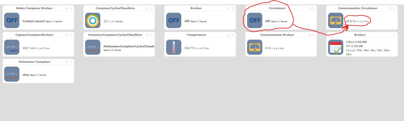

Encore ce soir, le relais 2 ne s'est pas arrête, je commence à avoir quelques doutes sur la fiabilité de ce module...
une nouvelle fois, arrêté en "manuel".

Ce soir, le relais n°2 a bien fonctionné, pas de consommation après coupure.

Il y a un problème de fiabilité "avéré" car beaucoup de messages sur les modules qubino, lorsque j'ai commencé à domotiser ma maison j'étais parti sur du qubino j'en suis vite revenu peut être que les nouveaux modules sont plus fiable mais sur 5 modules 1 qui est parti en réparation 1 mois après achat, ensuite 2 ou 3 autres modules qui ne prenaient pas l'ordre off correctement et c'était aléatoire, la box eedomus les affichait bien en off mais toujours allumé donc on/off et c'était bon mais c'est pas super comme fonctionnement.

Ce sont les micro-relais qui charbonnent. Un coup de manche de tournevis et ça les débloque. Ca fait pareil sur le fibaro et sur le greenwave.

Les relais qui charbonnes j'aimerai bien mais sur des lampes LED ou la conso est inférieure à 150W et qui dès le début mon fait ce tour là, et qu'en lieu et place j'ai mis des modules fibaro et depuis près de 3 ans aucun soucis. Oui sur des grosses puissances ou des circuits à forte inductance je peux le concevoir.
Mais les seuls modules ou j'ai eu des soucis sont les Qubino et que fibaro aucun soucis.
Après ce n'est que mon retour d'expérience.
