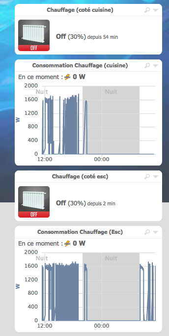

je rencontre un "petit" problème sur un relais qubino pour le contrôle de mon chauffage électrique.
j'utilise une zone de chauffage pour commander deux radiateurs. j'ai un mauvais retour de fonctionnement sur la box eedomus+ concernant un des relais.
le relais en fonction fonctionne bien, s'enclenche et s'arrête correctement mais je n'ai pas de retour sur la box eedomus+
2015-02-16 11.24.43.png (96.52 Kio) Consulté 10151 fois
On voit bien que le chauffage coté cuisine ainsi que sa consommation ne remonte pas tout le temps. l'autre relais (qubino) pour le deuxième chauffage ne connait aucun problème. J'ai envoyé un mail au support, sans réponse à l'heure actuel. je n'avais pas se problème sur l'ancienne box eedomus.
Avez vous le meme problème ?

Réponse du support Eedomus:
Bonjour Aurélien,
nous avons maintenant identifié et corrigé le problème qui pouvait se produire avec le Z-Wave.
Les box eedomus+ ont maintenant été mises à jour avec le nouveau driver.
Si toutefois le problème n’était pas totalement corrigé, il faudra nous indiquer à nouveau l’heure du problème.
Bien cordialement
Description : Description : https://secure.eedomus.com/img/favicon.pngL'équipe eedomus
www.eedomus.com
Je vous dirai si le problème persiste.

Messagepar Orel' » 18 Fév 2015 08:21
Problème toujours d'actualité meme après patch.. j'ai prévenu le support
