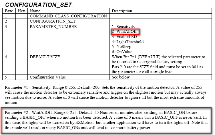

Nous avions mal lu le sujet du mail: notre réponse est adaptée à la définition d'un réveil toutes les 6min ce qui permet d'avoir des courbes de températures et luminosité plus détaillées (au détriment de la durée de vie de la batterie).

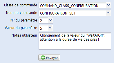

Votre besoin est de réduire le temps d'inactivité du capteur, pour cela il faudra plutôt modifier le paramètre WaitAllOff de ce périphérique:
Voici un exemple pour le configurer à 5min:
