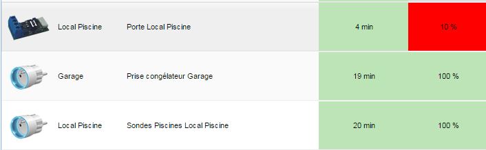

Cela fait maintenant plus de 6 mois que je reçois mal le signal de sonde de température de ma piscine alors que tout fonctionnait normalement auparavant. Ayant environ 20 m entre la box et le module universel sur lequel est branché la sonde j'ai ajouté 2 prises wallplug pour faire office de relais zwave. Une prise dans mon local de piscine (le module universel est branché dessus), l'autre dans le cellier.
Lorsque je regarde dans ma configuration la liaison entre les prises et la box eedomus se font bien mais pas celle du module universel.
Configuration
Les prises ne font pas relais ? Quelqu'un à une idée pourquoi je reçoit le signal de la prise qui se trouve dans le local de piscine et pas celui du module universel ?

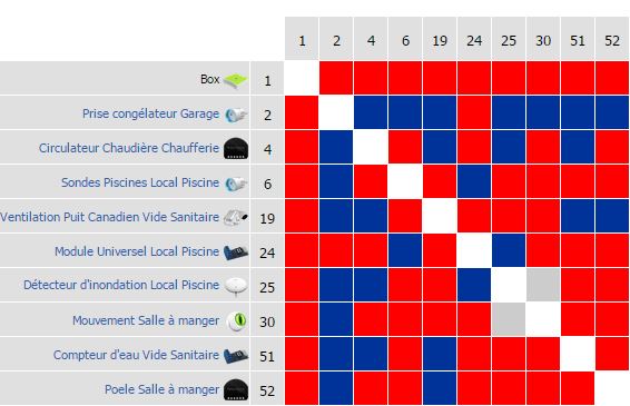

Voici la matrice :
Matrice
On voit bien que les 2 prises se voient par contre je suis toujours surpris de voir que la box ne voit aucun module !!! C'est pour cela que je me méfie de la matrice.

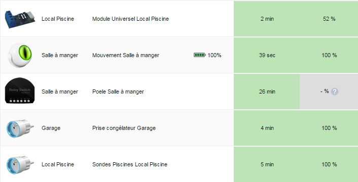

Par contre je ne sais pas si c'est une coïncidence mais maintenant j'ai une bien meilleure réception du module universel depuis que j'ai changé son usage de "Porte" à "Autre" (un oubli de ma part). Hasard à votre avis ?
Module en mode autre
A voir avec le temps mais cela à l'air d'être mieux.

Messagepar stef31 » 27 Jan 2015 18:52
Si l'usage était "porte", je suppose que la box attendait que le module transmette l'information et il ne l'interrogeait peut être pas. :?:
Par contre, pour la matrice, je suis d'accord que ce n'est pas normal que la box ne voit aucun module. A ta place, je ferais une optimisation pour cette nuit.

Le problème est résolu avec le passage de l'usage à "Autre".
