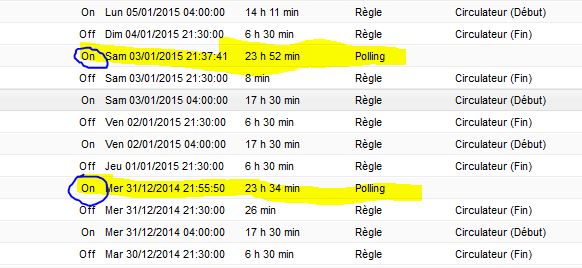

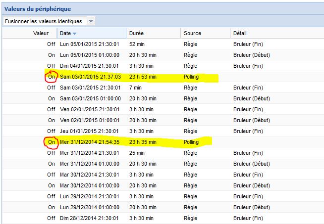

Messagepar Quadzou » 05 Jan 2015 23:04
le démarrage du bruleur et du circulateur "forcés" par un polling ??
PollingDemarreLaRègle HoraireCirculateur.JPG (48.11 Kio) Consulté 4840 fois
Ce problème est-il connu, j'ai désactive le polling (qui etait à 30mn).
C'est vraiment par hasard que je me suis aperçu de ça !! Bizarre :?

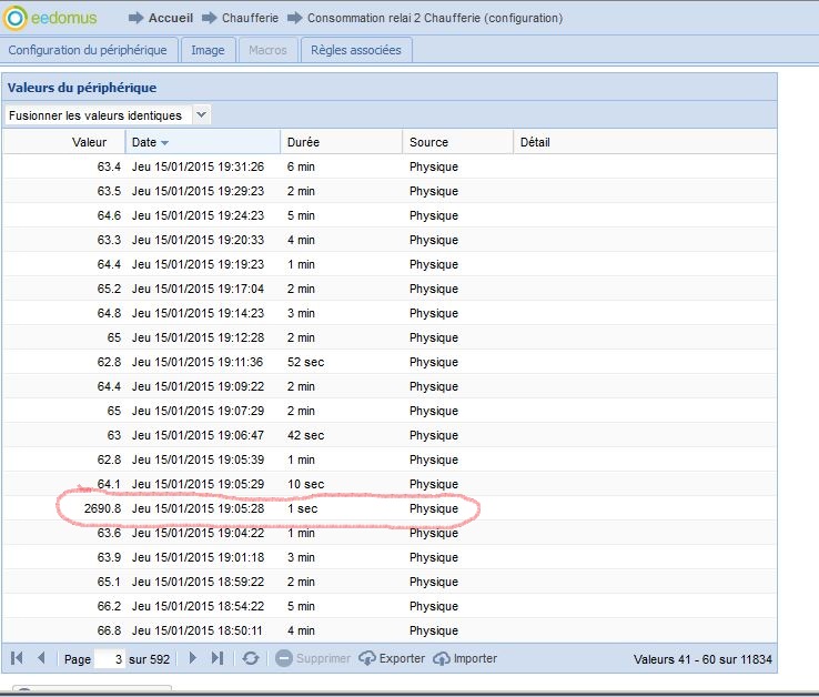

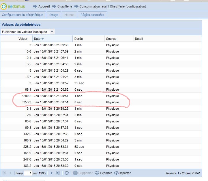

depuis que j'ai désactive le polling, il n'y a plus de démarrages intempestifs .
Par contre, j'ai des valeurs de mesure de consommation fantaisistes parfois.
Le bruleur 260W environ
Le circulateur 65W environ
