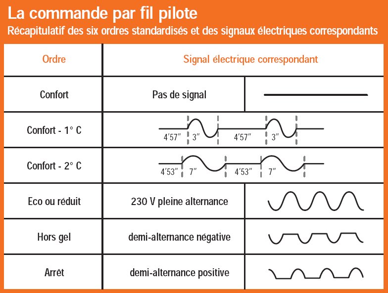

si potentiellement, ça va créer des conflits.
deux solutions:
- tu les débranches - la plus sûre, aucune perturbation possible ;)
- tu les mets en mode confort (puisque dans ce mode, aucune tension n'est envoyée sur le fil pilote)

quand le deltadore dit confort, d'un point de vue électrique il ne se passe rien
donc quand le qubino enverra un ordre, il aura la main

Ouais, sauf que :
La sortie fil pilote du gestionnaire est une "sortie".
Si le gestionnaire est programmé sur Confort et que le qubino génère un ordre différent de confort, alors, tu considère maintenant que ta sortie gestionnaire devient une entrée.
Pas glop au niveau électrique.

#domosapiens Oui il te suffit de débrancher la borne 5 (FP3) pour étre totalement indépendant de ton gestionnaire.
#jjd Attention à ne pas confondre un système numérique type microcontroleur avec un circuit 220V. Dans un système numérique, le fait d'envoyer une tension sur une broche de sortie peut effectivement avoir un effet destructeur sur le controleur. Dans le cas du gestionnaire, le 220V est issue en général de triac a isolation galvanique. Il n'y a donc aucun risque a envoyer du 220V sur la sortie fil pilote du gestionnaire. Il peut par contre y avoir un risque important si l'on se trouve dans un réseau triphasé. Dans ce cas, tous les radiateurs ne sont pas forcément alimentés par la même phase alors que le gestionnaire n'utilise qu'une phase pour créer le signal fil pilote des différents radiateurs. Si dans ce cas on vient mettre du 220V en sortie du gestionnaire et que le gestionnaire est alimenté par une phase différente alors c'est le court-circuit assuré et bye bye le gestionnaire.
En espérant avoir été clair.

Oui c'est exactement ça. Par contre dans ce cas, tu pilotes chaque chauffage indépendamment. Si avant ta zone comportait par exemple 2 chauffages qui étaient pilotés en même temps, tu pourras en mettant un module qubino à chaque radiateur les piloter indépendamment.
Par contre attention à bien protéger le fil pilote venant du gestionnaire avec une borne wago ou un domino car si le gestionnaire envoi un ordre autre que confort, tu auras du 220V sur le fil pilote.
