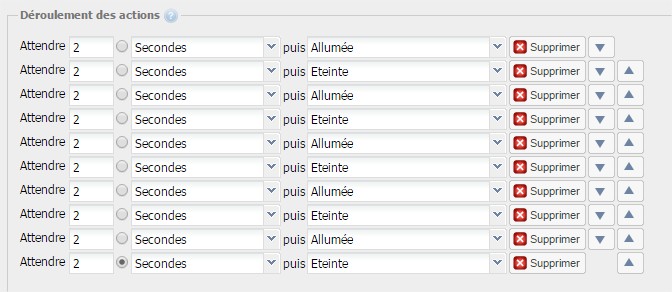

Je voudrai savoir comment faire clignoter une ampoule pendant 5 min par exemple.
J ai fait une macro qui fait on puis off puis répéter macro.
Mais ensuite comment faire une règle qui va m arrêter la macro après un certain temps ???

le plus simple est de créer une macro qui durera 5 minutes soit un truc du genre:

ou alors... tu continue avec le fonctionnement que tu as actuellement et tu ajoute un nouvel état virtuel avec 2 valeurs ON et OFF, tu créé une macro dessus attends 0 minute puis ON et attends 5min puis OFF et tu répète ta règle tant que l’état ne passe pas à OFF.

ah super ! Merci Aurel la deuxième solution ce sera parfait.
