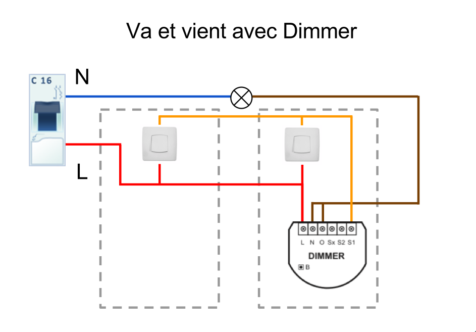

Je viens d'acheter un micro module qubino 2 relais, ceci pour remplacer un Fibaro dimmer.
Mon branchement existant est un va et viens avec le dimmer Fibaro sur les lampes à LEDs 10 leds de 9W chacune, j'ai des interrupteurs poussoirs (monostables). jusqu'ici cette installation fonctionnait.
le problème actuellement avec le double relais qubino est que mes leds s'allument que environ 1 seconde et ce coupent (on entent le relais s'ouvrir et se fermer), j'ai changer un Parametre pour le configurer en Monosable, mais cela ne règle pas le probleme, pouvez vous peut-être m'aider à le brancher, je l'ai brancher "comme" le fibaro dimmer qui lui fonctionnait.
Je vous ai joint un shéma de mon branchement actuel que j’ai adapté au double relais qubino comme suit:
L et N idem
S1 remplacé par I1
O remplacé par Q1
Merci de votre aide

C'est normal que le relais relache, en effet le O doit correspondre à la sortie ouverte.
Donc lorsque tu donnes l'ordre tu alimentes le O ce qui a pour but d'alimenter la lampe, mais comme tu remplaces le neutre par une phase au niveau du module ben il ne fonctionne plus!
Puisque sur P il y 'a la phase et sur N il y aussi la phase provenant du P qui sort par O et va vers N.
Il te faut un fil de plus, qui va du N, au fil bleu et virer le pont entre N et O sinon boum :ugeek:

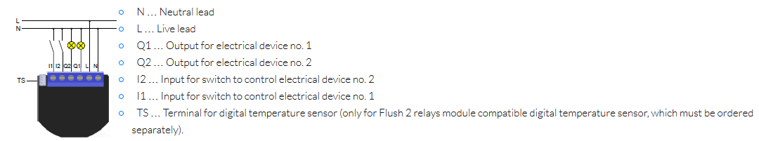

Au risque de paraître un peu méchant, surtout pour un premier post, mais si je peux électriser au moins les deux kamikazes qui jouent avec des modules Qubino en oubliant que l'installation qu'ils réalisent fonctionne avec du 220v et non pas comme la voiture télécommandée du petit dernier avec des piles LR6; j'espère qu'ils éviteront ainsi un accident ou un incendie, enfin si ce n'est pas trop tard pour gillesm57.
Les fabricants proposent généralement une documentation avec leurs produits et aussi bien dans celles de Fibaro que Qubino, je doute que l'on puisse prendre les schémas de câblage pour de simples préconisations comme sous-entendu par ici http://forum.eedomus.com/viewtopic.php?f=5&t=1972&p=17579#p17579.
Donc pour résumer en 220v (je précise la tension car les modules Qubino peuvent également travailler en 24v continu):
- chez Fibaro les interrupteurs commutent uniquement la Phase (L)
- chez Qubino les interrupteurs commutent uniquement le Neutre (N)
Toutes mes excuses pour cet électrochoc préventif.

Pour moi, il n'y a plus vraiment de notion de va et vient avec l'utilisation d'un module Qubino couplé à des interrupteurs monostables. Donc en reprenant le câblage donné dans mon post précédent et en mettant le deuxième interrupteur en parallèle du premier, l'ensemble doit fonctionner.
Je vais voir si je peux te schématiser la chose dans les jours à venir mais au besoin faire un test de câblage en circuit isolé.
