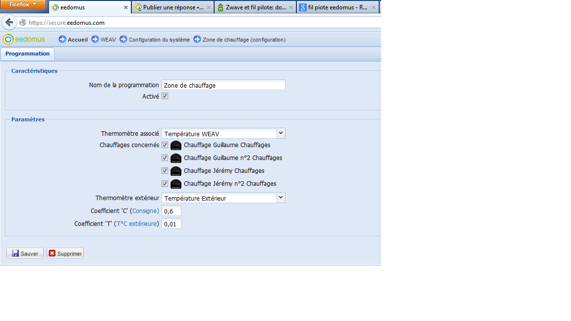

Je vois sur le dernier screenshot de jmorize qu'il peut mettre en consigne pour le thermomètre extérieur sa "temperature extérieure". Or moi, on ne me propose que la température de la ville "la plus proche".
Comment est ce possible ??

Et moi, autre subtilité, mes chauffages sont listés comme des relais Fibaro, 4 relais au lieu de 2 chauffages, (contrairement au tuto qui montre deux chauffages dans la programmation)
J'ai encore loupé quelquechose ?

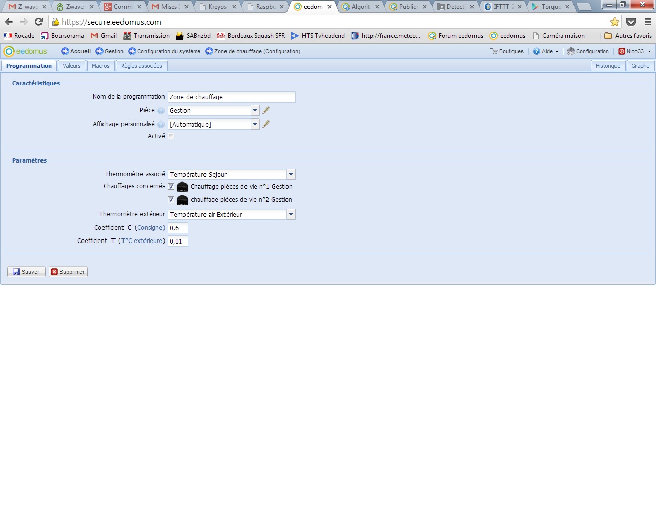

Bref, je rencontre un souci car je veux utiliser la programmation prévue dans l'eedomus, je ne peux lister mon chauffage que je dirige via un état (comme dans le tuto). J'ai uniquement les 2 bascules du relai.
Du coup, le système veut couper le chauffage, mets sur off les 2 relais ce qui correspond à la position confort et allume donc les chauffages.

Le défaut est situé dans la partie programmation zone de chauffage dans laquelle je ne peux pas sélectionner l'état pour le chauffage à activer.
Suis je plus clair ?

Messagepar Nico33 » 09 Oct 2013 13:07
Oui ils sont bien en usage chauffage les 2.
Et l'état est bien configuré en usage : Etat chauffage.
C'est juste que je ne peux pas choisir l'état chauffage ci dessous :

Messagepar Nico33 » 09 Oct 2013 18:52
Alors je vais tenter d'être plus clair :-)
Ce qui apparaît dans la copie d'écran plus haut, c'est les 2 relais du FGS 221. Sauf que ces 2 relais ne forment qu'un commutateur pour mon chauffage (cf le tuto). C'est donc l'état virtuel (qui permet de modifier la combinaison des relais) sur lequel il faut agir pour déclencher le chauffage.
En gros, pour mettre le chauffage en route (donc mode confort) les 2 relais doivent être sur off (pas de signal envoyé via le fil pilote). Pour le mettre en Eco, les 2 relais doivent être sur on. Arrêt avec le relai 1 à on et le 2 à off. L'inverse pour le hors gel.
Sauf qu'avec la programmation, il croit que c'est 2 chauffage on/off. Bref, le système veut couper le chauffage, mets les 2 commutateurs sur off et donc allumage le chauffage !
Plus clair ?
