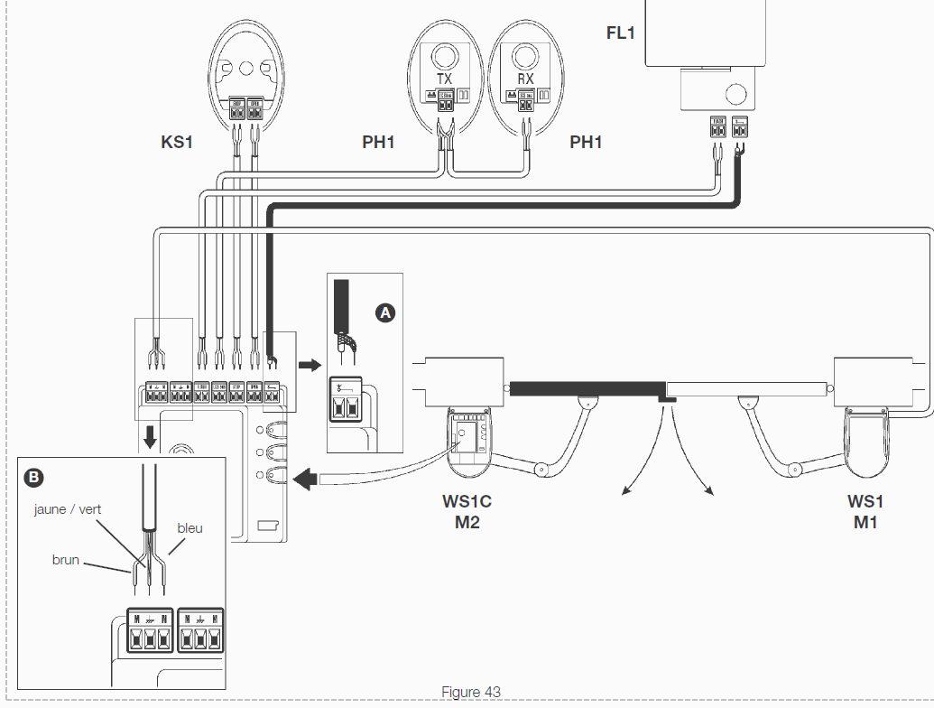

suite a l'achat d'un fgs221, je souhaitais pour une entrée pouvoir allumer la lumière automatiquement avec l'ouverture du portail (ceux qui ont déjà vu le film fibaro, me suivront ;) )
Bref, je souhaitais donc m'en servir (si j'ai bien compris) de contact sec. Je n'ai pas besoin de connaitre l'état de mon portail, celui ci se refermant en auto au bout de 90s (ça évite les oublis).
Bref, n'y connaissant pas grand chose, je suppose que ceci est possible via la sérure déportée (nommée KS1 sur le schema joint) qui sert si on a plus de pile ou perdu la télécommande. j'ai peut être déjà tort sur ce qui précède mais perso, ce qui me questionne c'est cette double commande filaire sur le KS1. Vous ne le voyez peut etre pas clairement mais a gauche est inscrit "stop" et a droite, "open" et pire, je vois, 2 cables :cry:. bref, comment faire mon montage ? Est ce que je dois sacrifier les lumieres et mettre un fil open dans une entrée et l'autre dans l'autre entrée du fgs ?
Comment les experts qui rodent ici feraient sans que je mette le feu a la maison ou explose le module par un mauvais branchement ?
Merci encore de votre aide.

Salut, j'ai un mhouse que j'ai domotisé avec un autre type de module à relai mais pas bien différent de ton fgs221.
Je vais répondre de tête car n'ayant pas la doc à côté de moi.
La serrure ks1 permet en effet de faire un contact sec pour ouvrir et un pour arrêter toute action en cours.
Il faut donc un seul relai en parallèle du câblage de la paire OPEN.
En effet, tu peux paramétrer les séquences s'il y a plusieurs appuis successifs sur ce contact sec (ouverture puis arrêt puis fermeture par ex)
Ouf ta lumière est sauvée ... 8-)

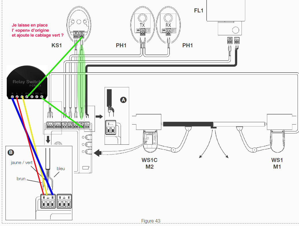

Je te propose donc mon schéma et dis moi ce que tu en penses. je compte par exemple laisser le cable open en place et doubler mon cable pour aller vers le fgs 221. Merci car j'ai un gros doute.
hésite pas a te servir du 1e plan pour me corriger :p

Pour ce qui est du raccordement vert, c'est directement O1 et S1 sur les plots OPEN dans la logique de commande. En parallèle du raccordement de la serrure.
Pour l'alimentation du FGS, je ne suis pas certain (je ne crois pas que la masse soit nécessaire). Il faut regarder sur le net pour ça.
Par contre, il ne faut pas te brancher sur l'alimentation du 2ieme moteur mais sur l'alimentation principale. Je pense que le départ alim pour le deuxième moteur n'est alimenté que lorsque le battant doit s'ouvrir. (polarité dans un sens pour ouvrir et dans l'autre sens pour fermer)
Le plus simple est peut-être de couper le câble d'alim avant le portail et de mettre un boitier de dérivation un peu large pour faire la dérivation avec des wagos et mettre le FGS dedans.

En regardant un peu sur le net, je ferai ça comme branchement :
N : Neutre de l'alim 220
P : Phase de l'alim 220
I : Un des deux plots du OPEN sur la logique de commande
O1 : L'autre plot du OPEN
A confirmer par qqun qui l'a déjà fait mais ça colle avec ce qu'à fait Cédric Loqueneux.
Avec tout ça, tu peux refaire un schéma :D

Messagepar enr37 » 29 Juil 2014 09:29
Nico33 a écrit:I : Un des deux plots du OPEN sur la logique de commande
une précision car je m'apprete a le faire
la logique de commande c'est bien le ks1 et donc a mettre sur open et "i" sur le fibaro
par contre o1 est a mettre sur le open du moteur (zoomé en bas) ?
enr37

La logique de commande, c'est la carte mère de ta motorisation. Là où il y a tous les connecteurs derrière le cache du moteur principal.
De souvenir, les connecteurs sont colorés et identifiés. Un de ceux là s'appelle OPEN (en gris si j'en crois des photos vues sur internet). C'est là qu'il faut te raccorder pour le I et le O1 du fibaro.
Tu devrais redessiner ton schéma et le mettre ici histoire d'être sûr.
Fais apparaître ton alimentation du fibaro.

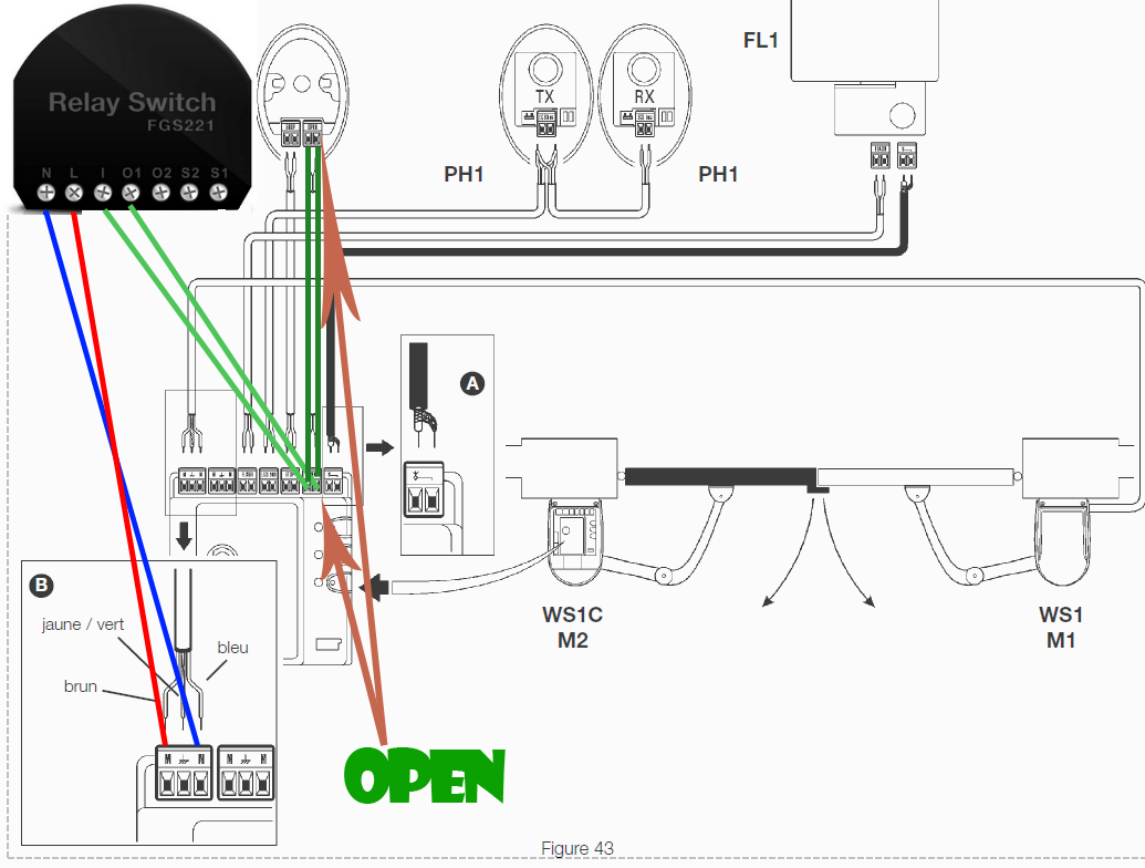

Bon je suis pas très a l'aise avec photoshop :mrgreen: alors voici ce que ça pourrait donner.
j'ai mis donc ce que tu disais en vert clair sur le open de la commande (moteur principal) et en vert foncé ce qui est l'existant et que je ne bouge donc pas.
POur le reste, je mets donc mes lumières sur o2s2 ? mais donc le s1? il reste vide ?

Ca me semble nickel pour le OPEN.
Par contre, ça ne va pas pour l'alim. Il me semble que celui là est pour l'alimentation de l'autre moteur.

là où tu veux te brancher, je pense qu'il n'y a du courant que lorsque le portail s'ouvre ou se ferme.
Donc inutilisable pour ce que tu veux en faire.
Regarde s'il y a du 220 après batterie ailleurs.

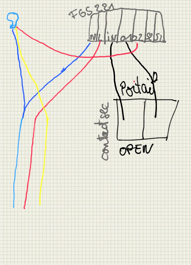

bon en fait c'est aussi la cata pour les lumieres. voici le montage que j'ai fait (désolé dessin a main levé sur tablette :p)
bref, j'entend bien le clic de déclenchement mais elles ne s'alllument pas
merci de ta double aide mais c'est toi qui m'a dit que ca fonctionnerait pour les 2 :p

Et pour le fait que la lumière ne fonctionne pas ... Ben j'ai peut-être dis une bêtise parce que les relais envoient le courant reçu en I. Je ne pensais pas qu'ils marchaient ainsi.
Sauf si ta lumière fonctionne au 24v.
Il va falloir voir le bon côté des choses ... :D ... Tu devrais pouvoir raccorder le CLOSE !
Sur les 2 fils du open, y'en a un qui apporte le 24v, c'est celui qui doit aller en I, l'autre fil va au O1.
Pour les fils du CLOSE, il faut trouver celui qui n'a pas de 24v, il faut le mettre sur le O2.
Ca devrait marcher :)
