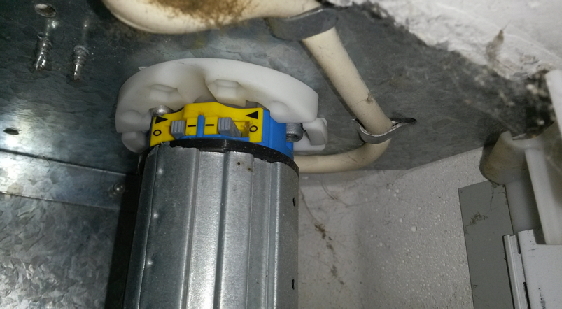

Bonjour je reviens vers vous pour avoir un avis au sujet de mes volets roulants. Donc par rapport à la photo que j'ai prise j'aurais voulu savoir si mes volets était équipés de butées électronique ou mécaniques car j'ai pas mal passé de temps dessus pour pouvoir paramétrer l'ouverture partiel. J'ai lu pas de sujet a ce niveau là mais la j'ai décidé de carrément ouvrir le capot et de prendre une photo pour en avoir le cœur net. Sachant que j'ai déjà tout monté en FGR-221, je voudrais savoir donc si ce sont des butées mécaniques mais je pense que ce sont plutôt des butées électronique.
Merci d'avance pour vos réponses

Ben c'est pas dur à voir. Tu programmes sur l'eedomus un valeur pour tes volets à par exemple 50% et si ca marche, c'est que c'est bon !!!!
Par contre, si tes modules ne sont pas vieux, il me semble que les boutiques ne vendent que les derniers modèles de chez fibaro qui acceptent les butées electroniques et mécaniques !!!!

Ils ont moins d'un an. Ce sont des FGR-221 et non des FGRM-221. C'est pour ca je voulais savoir avant de les vendre si mes volets sont à butées mécaniques ou electroniques

j'ai deja essayé mais des que je mais ouverture 50 % ca ouvre entierement ou ca ferme entierement

Ah alors il me semble que tu vas devoir investir dans les nouveaux modules fgrM-221 car tu as des volets à butée électronique !!!
T'inquiètes, tes anciens modules devraient se vendre comme des petits pains sur le forum de touteladomotique.com

Les butées mécaniques sont réglables. Il doit y avoir une vis pour la montée et une autre pour la descente afin d'indiquer exactement la fin des courses (manuellement).
Le comportement observé peut aussi venir d'un inter bistable mal configuré dans les paramètres z-wave ou bien un apprentissage mal réalisé pour le module. As-tu vérifié ces derniers points ?

j'ai le même problème avec des modules FGRM-221. Impossible de les configurer en mode partiel. C'est tout ou rien.
Comment puis je vérifier les éléments que tu cites ?

As tu essayé de refaire un calibrage avec le parametre 29 du module ? Moi ca a marché à chaque fois. Dans parametrage radio, Command_class_configuration, configuration set, tu selectionne parametre 29 avec valeur 1. Le volet va s'ouvrir et se fermer une ou deux fois. Moi ca a marché pour tous.
