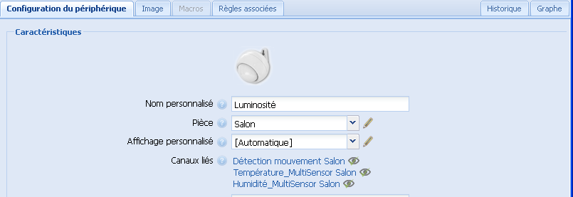

Messagepar cyberwarrior » 12 Mai 2014 12:29
Voici les heures dans les historiques :
Temperature Luminosité Humidité
Heure Heure Heure
12/05/2014 12:45 12/05/2014 12:46
12/05/2014 12:27 12/05/2014 12:27 12/05/2014 12:27
12/05/2014 12:13 12/05/2014 12:14 12/05/2014 12:13
