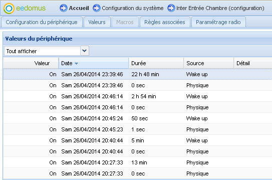

Messagepar raphael_malin » 09 Mai 2014 09:28
il faudrait que tu regardes l'historique de l'interrupteur
inter lampe.PNG (17.03 Kio) Consulté 9545 fois
Sur un des miens, la dans l'exemple j'appuie tout le temps en bas, je les ai programmé pour qu'ils aient 2 fonctions par touche.
20h27: lampe chambre ON
20h40: OFF
20h45: ON
20h46: OFF
23h39: ON...
la règle est comme je te l'ai expliqué:
