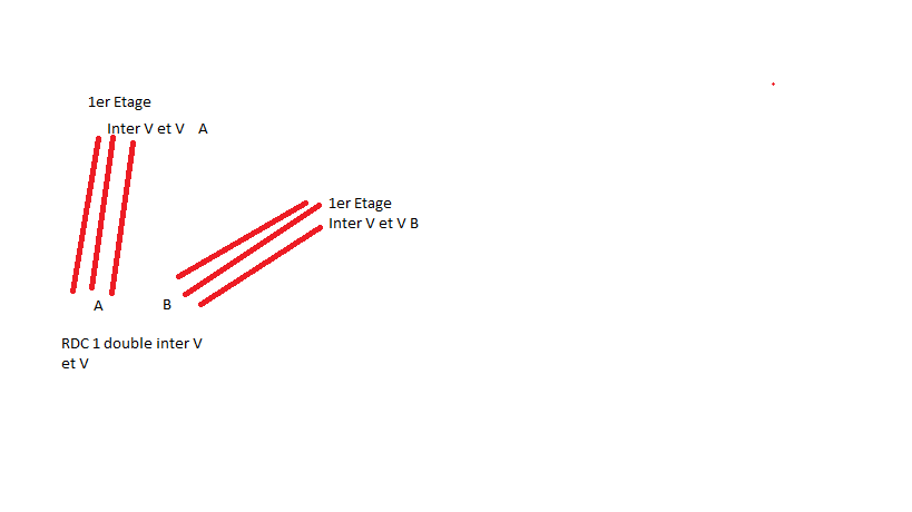

Voila actuellement j'ai au RDC un double interrupteur va et vient l'un permet d'allumer les escalier et l'autre on va dire une piece
A l'étage en haut de l'escalier j'ai un va et vient qui permet de l'éteindre puis dans l 'autre piece la même chose.
j'ai regardé ce weekend et arg il n'y a que des fils rouge (bonjour, l'installation)
Donc (j'ai attaché un petit dessin) mais pour résumer sur les 3 pôles de chaque inter à l'étage je câble comment les modules fibaro ou comment je peux m'assurer que le câblage actuel est correcte
Bon je vais m'attacher à voir ca ce weekend mais si vous avez une piste plus rapide que de sonner les fils ..

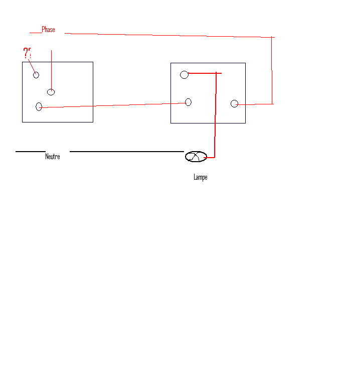

Hello, bon j'ai passé une partie de l'aprés midi à essayer de cabler le module mais rien a faire!
je poste un autre shéma de se que j'ai découvert
je ne vois pas comment le cabler avec des interupteurs ( pas des poussoir)
J'ai essayer de clabler suivant certain tuto mais la seule chose qui a marché c'est la lumiere qui s'allume avec l'inter mais pas de l'autre coté :-( bon via la eedomus rien a faire le on/off ne répond pas .

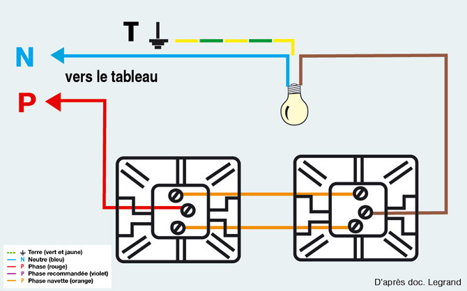

Tu n'as pas trois fils qui vont de l'un a l'autre des interrupteurs ( 2 navettes et un retour ) ??
Ou au pire les deux navettes comme ci dessous ( ce qui risque de compliquer quelque peu pour la domotique ) ?
Si tu n'as pas cela, ca va être dur d'avancer :?
La situation idéale pour une domotisation de va et vient : dans la même boîte derrière un des inters : l'arrivée Phase + Neutre, les deux fils qui vont a la lampe, le départ des 2 navettes vers l'autre inter, et le retour de ce même inter ...
